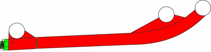

    pense na possibilidade de fazer novos links com braços rotacionais. o radius arm fica muito limitado pq a bucha que faz a susp. torcer.
    partir pra 3 ou 4 link é caro e muito complicado.
    fazer novos link´s com braços que possam torcer melhor já vai mudar completamente o carro.
    É... Vou começar a projetar isso melhor...
    To pensando em algo assim:
