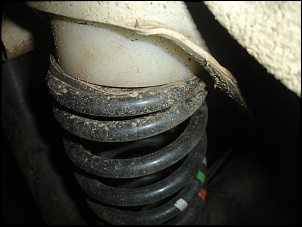

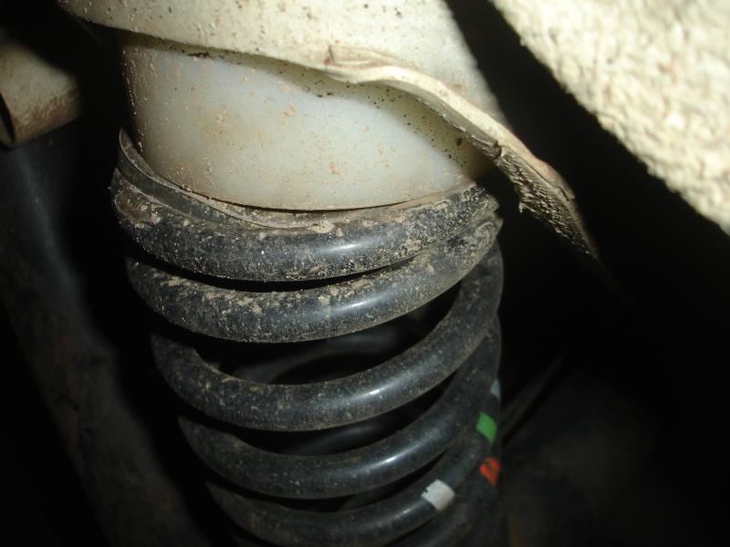

    Galera bom dia a todos!! sou novo no mundo 4x4 e adquiri recentemente um suzuki vitara canvas 1992, ele veio com calços de carroceria e suspenssão estava horrível a dirigibilidade então resolvi abaixar e deixa-lo original ja que não pretendo fazer trilhas, só pego estradinhas de terra no máximo!! mais quando abaixo começou uns rangido estranho na suspensão e observei que na susp dianteira tem uma borracha no meio das molas, me parece estranho mais como não conheço não sei se é normal, vc's que conhecem poderiam me ajudar a esclarecer isso? se essa peça realmente deveria estar la? desde ja agradeço a todos amigos!
    Segue fotos:
    Thumbs up
    isso é o batente pode deixar ela quieta ai.
    o antigo dono deve ter colocado um calço no batente da suspensao.. aquilo ali ta muito comprido, hehe.. observa a parte branca, acho que deve ser um calço de nylon..
    se for retirar, e a furaçao for a mesma do grand vitara, tenho interesse neles..hehe..

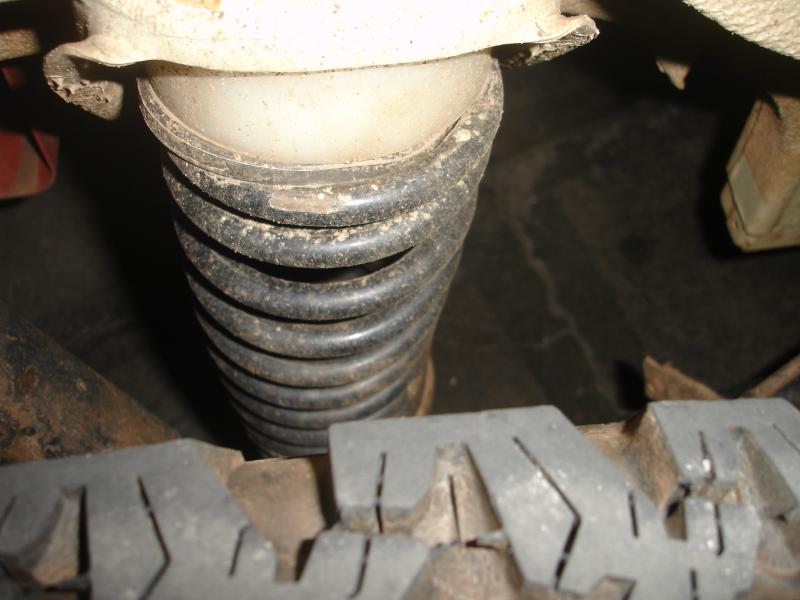

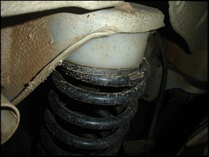

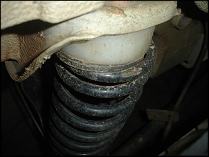

    Cara tá muito esquisito isto daí. O batente tá muito pra baixo, pra voce ter uma ideia vou por fotos de como o meu está, mas está com calço de 2" + molas diant. de chevette.

    Cara o batente da suspensão tá com um calço tb, algums kits de suspensão vem com esse calço também, pede para o seu mecânico tirar o calço do batente que seu problema vai resolver!

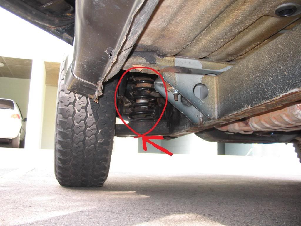

    Já que estamos falando de mola, calço, vitara.... peço ajuda tb...
    Fala pessoal,
    Tô com um problema diferente mas no mesmo lugar...
    Estou usando mola de chevete + calço de 2" e toda vez que vou pra trilha volto com as molas traseiras meio fora de lugar... Isso é normal acontecer ou tem algo errado nessa configuração? Alguém sugere uma solução? qualquer coisa simples e barata que fixe a mola no lugar...
    Obrigado,

    exatamente!!! esse carro estava com calços na susp e na carroceria, eu mandei retirar pq não gostei do comportamento do carro, mais eu não sabia que tinha calço para os batentes tb, e pelo jeito nem o mecanico sabia.....vou ver com ele se tem como arrancar.
    acho que vc tem razão cris!!! o problema é arrumar um mecanico bom aqui na cidade!! mais vou procurar alguém que faça isso....esses batentes devem estar limitando o curso normal da susp...

    pedro,
    é normal, pois ela tá fora do berço dela, onde esta o calço agora, no meu caso, olhe as fotos acima, deixei as borrachas originais entre o calço e a mola, evita dela ficar derrapando de um lado para o outro.

    Valeu Marcelo!
    Mas eu tb deixei aquela borracha... e continua saindo... Acho que o ideal seria alguma presilha, uma cinta... não consegui pensar em algo simples, alguém sugere algo?
    férias chegando.. tiro aquele calço, mas não viajo assim...
