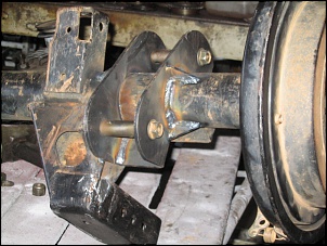

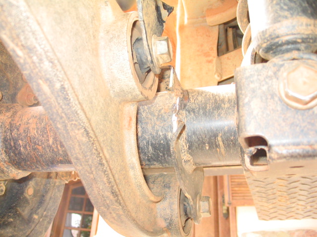

    dá uma conferida nas buchas dos links da suspensao, tanto traseira quanto dianteira

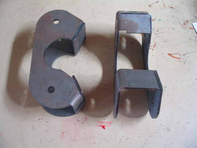

    confira tb o suporte no eixo onde os links sao ancorados, o suporte original é muito fraco e quebra gerando essa sensacao de que o eixo traseiro esta solto... ( o que na verdade fica solto mesmo)..
    se precisar eu fabrico as buchas em PU e tb fabrico um novo suporte com chapas mais grossas e reforcadas p/ colocar no lugar das originais... essas chapas já fiz p/ muitos samurais aqui em BH e nunca mais quebraram ( inclusive o meu..hehe)

    seguem fotos da chapa em questao... a 3 foto é a chapa original quebrada
    Miniaturas de Anexos Miniaturas de Anexos -sup-link-eixo.jpg   -sup-link-eixo1-1-.jpg   -buchalink-4-.jpg

    Tem também. Versão 1.0 do reforço, rsrsrs. Este aí da foto é a versão 2.0.
