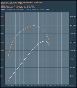

    Desenterrando, olhando o gráfico de potencia/ torque, quem entende do assunto e arrisca palpite de qual melhor rpm para troca de marcha, cidade, estrada, cruzeiro, aproveitando a curva de torque com ganho no consumo ???????

    Miniaturas de Anexos Miniaturas de Anexos Velocidade de cruzeiro da Tracker-curva-de-torque-potencia-j20a-tracker-2.0-16v.jpg

    Olhando o manual, a indicação de velocidade ideal para troca de marcha seria aos 2.000 rpm, gostaria de saber qual rpm e velocidade de cruzeiro ideal, analisando a curva de torque/potencia, tem a questão aerodinâmica também.

    Arildo como te falei em outro topico , ando entre 100/110 km/h na rod dos Bandeirantes, Anhanguera e Zeferino Vaz , quando pego uma subida vindo embalado e so afundar um pouco o pé que mantem a velocidade , se vier entre 90/100 , tem que enfiar bem o pé para manter ou reduzir para 4ª marcha , vai do gosto rs , ai é a faixa de torque que acho boa entre 3000/3200 rpm .
