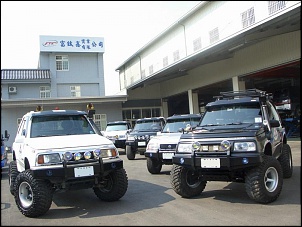

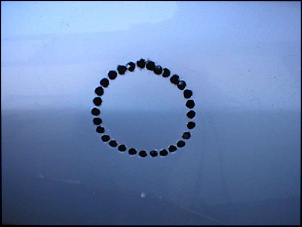

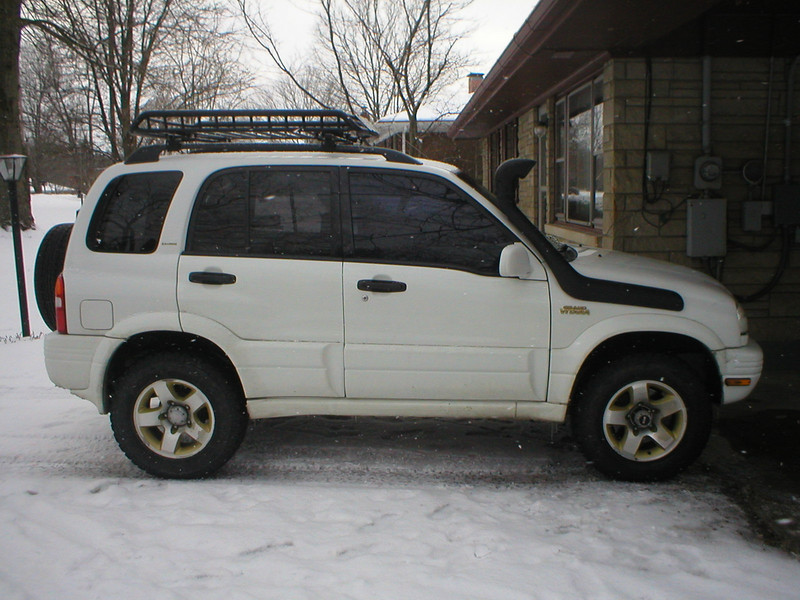

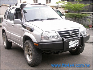

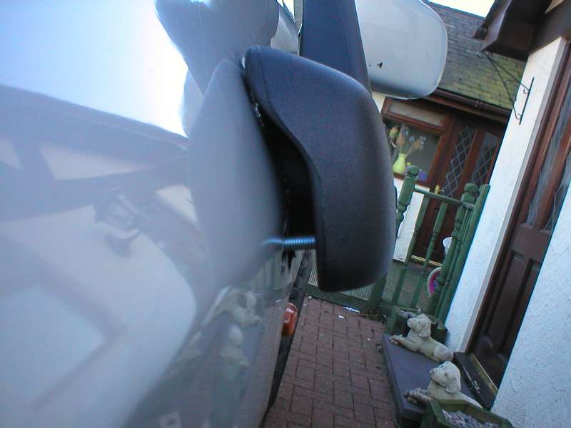

    Snorkel para GM Tracker e/ou Suzuki GV...
    como fica o snorkel na tracker?
    vi este projeto e achei tao esquisito...
    o que vcs acham?
    Miniaturas de Anexos Miniaturas de Anexos Snorkel para GM Tracker e/ou Suzuki GV...-side01.jpg   Snorkel para GM Tracker e/ou Suzuki GV...-snorkel01.jpg   Snorkel para GM Tracker e/ou Suzuki GV...-snorkel02.jpg   Snorkel para GM Tracker e/ou Suzuki GV...-snorkel03.jpg   Snorkel para GM Tracker e/ou Suzuki GV...-snorkel04.jpg

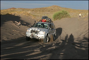

    Usuário Avatar de Murillus
    26/02/2007
    Fortaleza/CE
    2,514

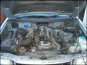

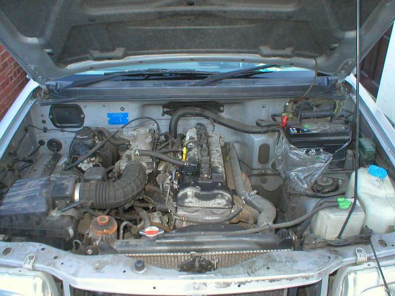

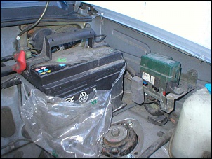

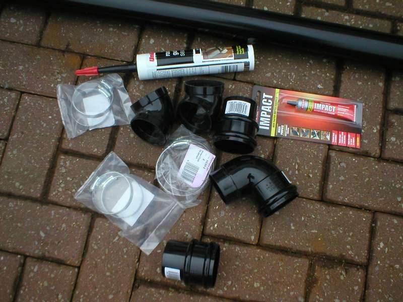

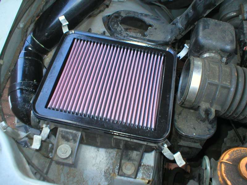

    Andre e pessoal que ja colocou snorkel, posta umas fotos...
    principalmente da parte do motor...
    Miniaturas de Anexos Miniaturas de Anexos Snorkel para GM Tracker e/ou Suzuki GV...-snorkel05.jpg   Snorkel para GM Tracker e/ou Suzuki GV...-snorkel16.jpg   Snorkel para GM Tracker e/ou Suzuki GV...-snorkel17.jpg   Snorkel para GM Tracker e/ou Suzuki GV...-snorkel22.jpg   Snorkel para GM Tracker e/ou Suzuki GV...-snorkel18.jpg

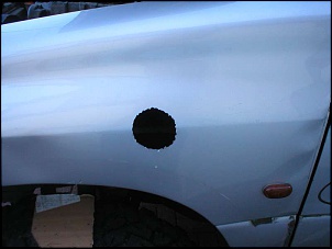

    26/02/2007
    Fortaleza/CE
    2,514

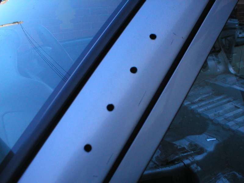

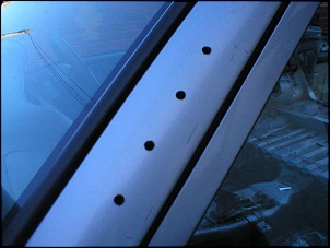

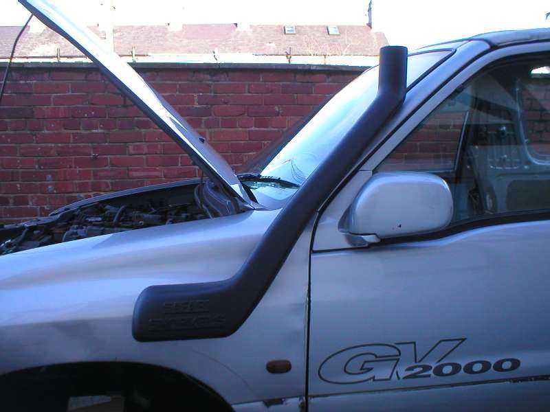

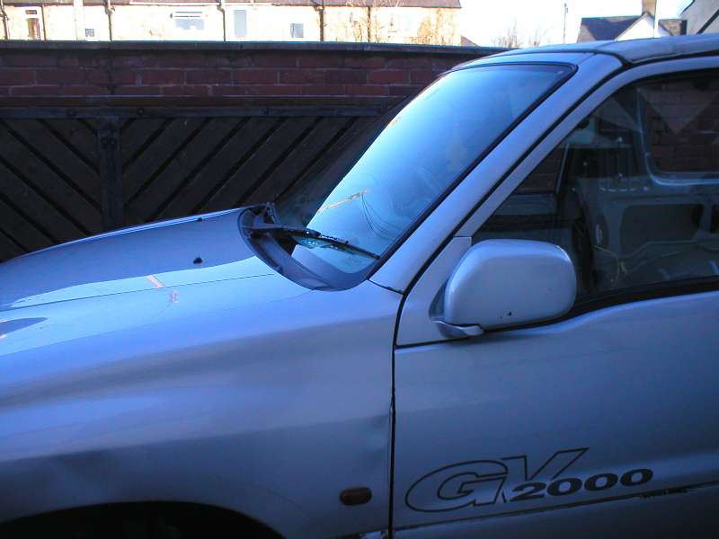

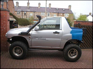

    olha a parte deste projeto que achei esquisita...
    Miniaturas de Anexos Miniaturas de Anexos Snorkel para GM Tracker e/ou Suzuki GV...-snorkel27.jpg   Snorkel para GM Tracker e/ou Suzuki GV...-snorkel67.jpg   Snorkel para GM Tracker e/ou Suzuki GV...-snorkel68.jpg   Snorkel para GM Tracker e/ou Suzuki GV...-snorkel69.jpg   Snorkel para GM Tracker e/ou Suzuki GV...-snorkel36.jpg

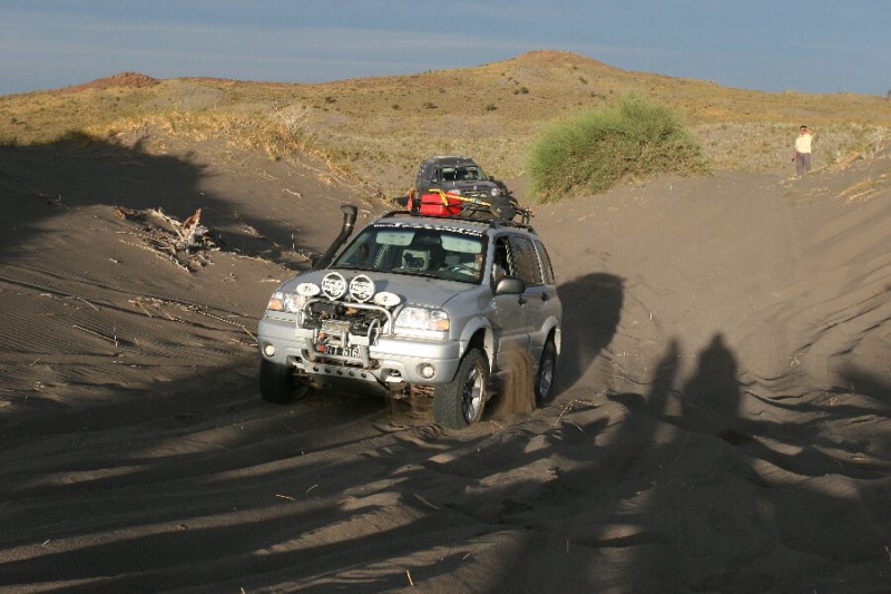

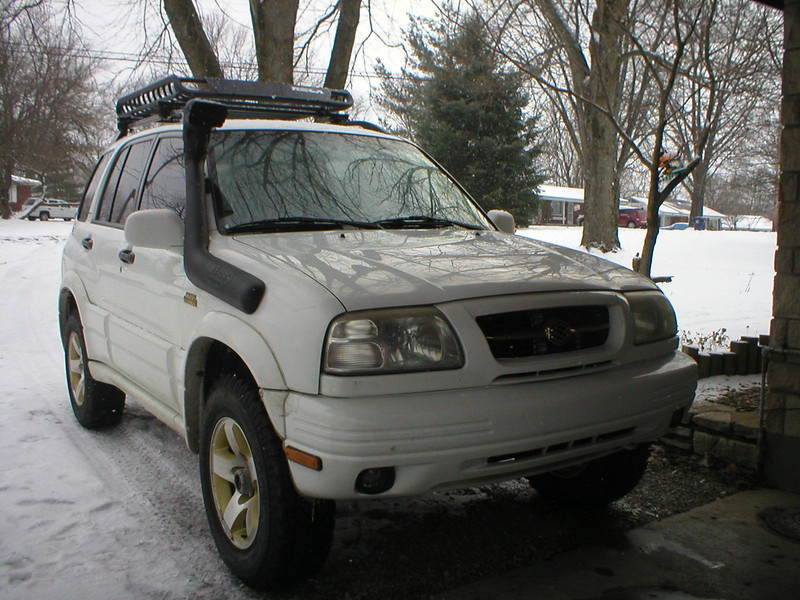

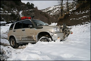

    26/02/2007
    Fortaleza/CE
    2,514

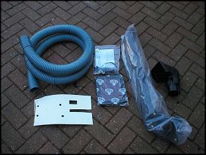

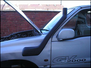

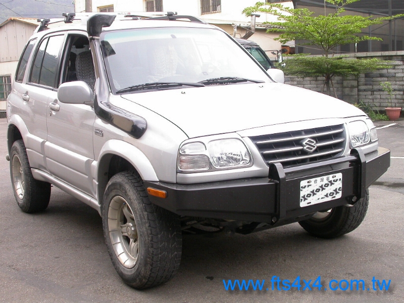

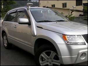

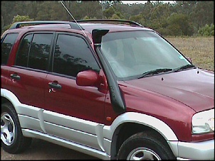

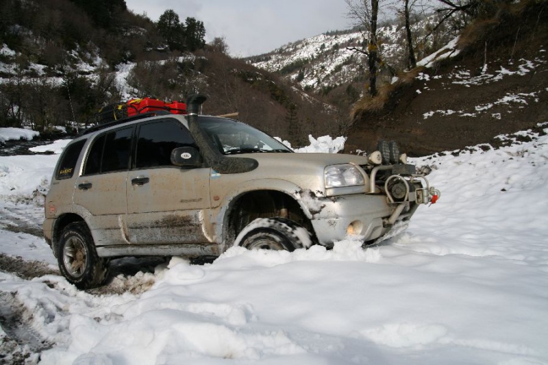

    que snorkel legal esse ai...
    Miniaturas de Anexos Miniaturas de Anexos Snorkel para GM Tracker e/ou Suzuki GV...-1150301535.jpg   Snorkel para GM Tracker e/ou Suzuki GV...-1177149184.jpg   Snorkel para GM Tracker e/ou Suzuki GV...-1185458581.jpg   Snorkel para GM Tracker e/ou Suzuki GV...-suv-20pq-02.jpg   Snorkel para GM Tracker e/ou Suzuki GV...-1169602299.jpg

    Ressucitando o topico..
    Estou a procura de snorkel para minha tracker. Gostaria desse modelo com chapeuzinho ao inves do conhecido modelo da OGZ..
    Alguem sabe se existe no Brasil ? Ou só importando ? Ebay ?

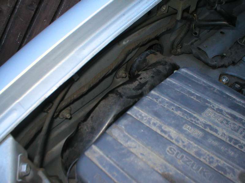

    Oi Rubens!! Acho o snorkel?
    Eu pensei em algo passando por dentro, ali perto da bateria e saindo por cima daquele plástico sob os limpadores de para brisa.
    Uma peça de encaixe interna virada pra direita, tipo uma curva de 90 graus de cano mesmo qdo não for usar o carro na agua.
    Qdo for usar, retira-se a curva e uma mangueira preta tipo a de piscina se encaixa ali com curva e se gruda com fita na coluna..
    O que acha? Já pensou nisso? Tô pensando .. o problema acho que é furar ali perto da bateria, não sei se dá..
