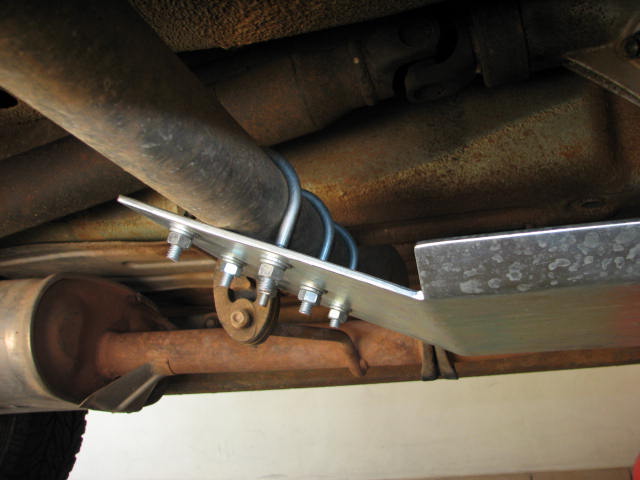

    Comprei e instalei no dia 16/7 as duas proteções da NewTrack. Fiz uma viagem pela serra da Bocaina (SP- São José do Barreiro) e Mantiqueira (MG- Alagoa/Aiuruoca) nestes últimos dias e posso dizer que fiquei na dúvida, se em algum momento as proteções não atrapalharam... Explico: quando se faz a montagem da segunda proteção (transmissão), ela é fixada em um barra tipo viga em S (foto copiada) e, por conta disso, diminui a distância para o solo em pelo menos 4 cm. Como não tenho lift de suspensão ou carroceria, o carro passa a ficar ainda mais baixo e vira e mexe se sente que tocou em alguma pedra (haja pedra na Bocaina). Achei as proteções robustas, o rapaz que instalou até achou que o carro ficaria pesado...
    Alguém tem algum comentário?

    Citação Postado originalmente por simaomp Ver Post
    Srs.
    Poizé Simão, é este tipo de estrada que vc pegou, que eu pego toda vez que vou p/ a roça (fica perto de Alagoa/Airuoca/Bocaina de Minas). Haja pedra!!! Quanto à altura do solo, esta proteção da NewTrack diminui o vão livre mesmo, mas é bastante robusta e protege bem...eu, particularmente, prefiro a da RC 4X4, pois acho que ela fica mais p/ dentro, ou menos p/ fora.
    []s.
    Jeep Cherokee/Liberty Limited KK 2012 com lift kit de 2" Daystar, espaçadores e pneus 245/65R17 Yokohama Geolandar A/T-S G012 - Dona Branca.
    Srs.
    Acho que o pessoal da NewTrack bobeou nessa fixação. O da RC vai mais para trás e é fixado na barra de seção circular que existe no carro. Não tem que furar nada e a altura que você perde é somente a espessura da chapa, 3 mm (fora o que abaixa pelo peso). O protetor fica "colado" nessa barra que suporta o câmbio.

    postado no Newton Guerra
    É exatamente isto que o Newton comentou. Só retificando, a chapa da proteção de câmbio da rc4x4 é de 4,76 mm ( é mais espessa que as demais , que são de 3,20 mm, pois é uma peça mais longa). Por isso (sem ganhar nenhum) é que eu faço a propaganda da RC4x4. Abs. Válter

    Citação Postado originalmente por Newton Guerra Ver Post
    Newton,
    Isso nao foi culpa da NEWTRACK...
    Fui eu que desenhei esta peça e eles so confeccionaram...
    Passei mais de um dia junto ao ALBECI (da newtrack) tentando um jeito de fixar a peça sem alongar muito mais do que precisaria...
    acabamos concordando que uma travessa resolveria... e resolveu ate agora...
    preferi uma fixacao por meio de uma barra tranversa... pois facilitaria a limpeza e manteria a passagem de ar... esta peça ainda proteje o catalizador... o que nao ocorre com a da rc4x4...
    Tinha visto umas fotos das protecoes da rc4x4 e achei que ela acumularia muita sujeira pois tem formato de U... mas nao vi pessoalmente...
    Como te disse, o projeto é meu junto com a newtrack... entrei com a ideia e eles com a confecção... inclusive tinha um topico sobre essa "criação"... isso... mas aprovaram e passaram a vender a peça...
    ps: Meu projeto inicial previa mais uma terceira peça... estra seria colocada somente depois de ajeitar dois "tanques"... estes seriam, um de ar comprimido, pra acionar uma buzina e materias tipo pistola a ar, e outro de gnv... ou seja seria pra protege-los...
    Como meu carro ta na garantia, adiei este projeto dos "tanques"...

    Citação Postado originalmente por vbeltram Ver Post
    Válter
    Tb nao ganho nada da NEWTRACK...
    Mas confesso que tenho duas vantagens pessoais:
    1) fica na cidade de caucaia ou seja na grande fortaleza... a 20 min da minha casa... logo nao pago frete nem pago o mecanico pois eles ainda montam a peça pra mim...
    2) posso ir la e reclamar pessoalmente se der alguma bronca...
    talvez morando em sp... poderia conferir melhor e talvez escolhesse outra: rc ou todoterreno ou outra fabricante... mas nao me arrependo de ter posto esta proteções da newtrack...

    Citação Postado originalmente por Murillus Ver Post
    Newton,
    Relaxa, Murillus. Só disse porque acho que quanto mais alto melhor, pois o carro já é baixo. Acho difícil achar uma solução que atenda todo mundo. Como você mesmo falou, seu catalizador está protegido, o meu não.
    E acho que é muito válido buscar outros fornecedores, principalmente esses que têm paciência para ir desenvolvendo o produto junto conosco e aceitando palpites. Às vezes ficamos na mão de um só e eles vão se acomodando, parece que fazemos favor em comprar seus produtos.
    Newton
    Newton,
    tranquilo... so nao poderia deixar o povo levar uma culpa que nao merecem... ou seja, nao seria justo comigo mesmo...
