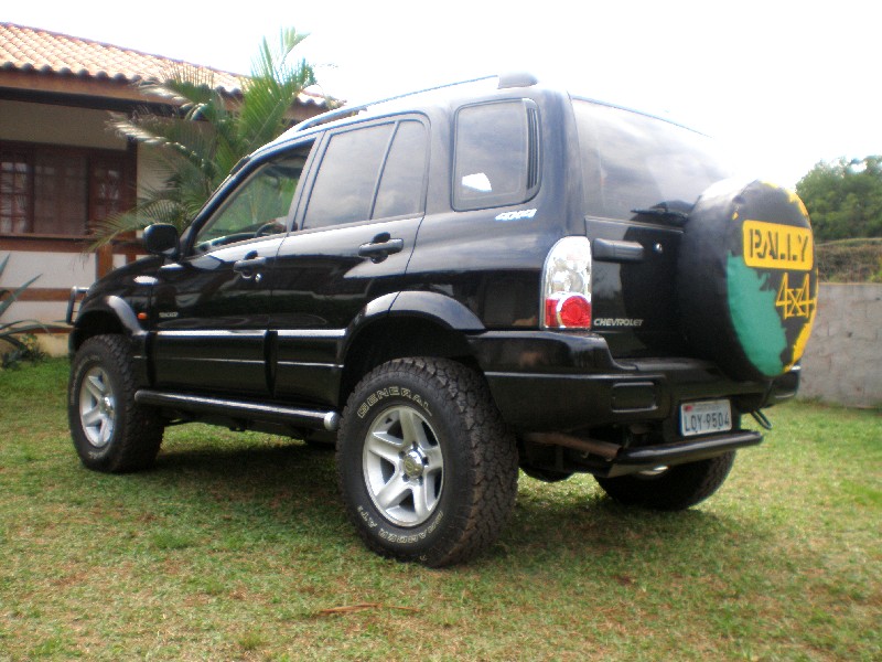

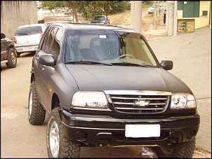

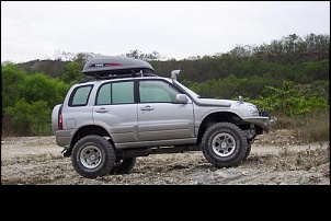

    Ué, têm as do André Souza. Pena que o carro dele é preto, por isso não dá pra ver direito...
    Tracker 2008 - Lift 2" + Yokohama 235 70 R16 + XCrawler + Amort. by Beto Paraná

    Carneiro,
    Realmente eu não uso saia. Afinal sou macho.
    Mas meu Tracker também não. Na foto que o iwakura colocou dá pra ver que os acabamentos que cobrem a caixa-de-ar foram retirados. No lugar agora existe um resistente estribo - o desenho do estribo segue segue em anexo.
    A foto apenas não mostra o acabamento que fiz para o parachoques traseiro. Aquela última peça de plástico que é fixada no parachoques e serve de parabarro. Com peneus meiores que 235/70 ela simplesmente não cabe. Eu tirei, cortei e moldei com fibra de vidro um acabamento menor para o lugar. Na foto mostrada o carro ainda tá sem ela.
    As fotos abaixo mostram como o carro está agora.

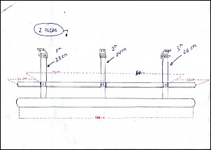

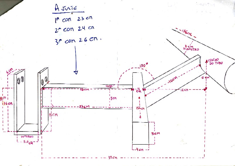

    Segue desenhos do estribo. As medidas são para uso de calços de 2" na carroceria. Pra quem só usa 2" na suspensão teria que fazer alterações nas medidas.
    Segue também desenho de uma proteção para o tanque que coloquei na traseira.
    Miniaturas de Anexos Miniaturas de Anexos GV/Tracker sem saias-meu-estribo-1.jpg   GV/Tracker sem saias-meu-estribo-2.jpg   GV/Tracker sem saias-meu-estribo-3.jpg

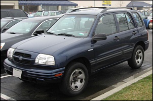

    Olá Marcio,
    Segue uma foto de um GV sem a "saia".
    Um abraço,
    Waldir Varela
    Miniaturas de Anexos Miniaturas de Anexos GV/Tracker sem saias-800px-1st-suzuki-vitara.jpg
    Citação Postado originalmente por Waldir Varela Ver Post
    Olá Marcio,
    Um abraço,
    Waldir Varela
    Depois que criei o tópico lembre de procurar fotos do XL-7, mas não havia achado nenhuma como essa, que tá sem plástico até sobre as rodas.
    Até que não fica feio...
    Valeu!
    Márcio.

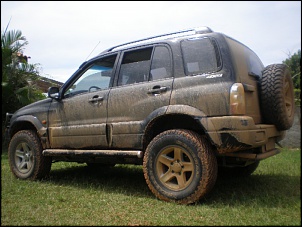

    fugindo um pouco do assunto...
    Miniaturas de Anexos Miniaturas de Anexos GV/Tracker sem saias-red-xl7-action.jpg   GV/Tracker sem saias-vitara.jpg   GV/Tracker sem saias-xl7.jpg

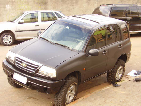

    Só para fechar o tópico, no final das contas aqui ficam as fotos da Tracker sem todos os plásticos para referência.
    M.
    Miniaturas de Anexos Miniaturas de Anexos GV/Tracker sem saias-p6210001.jpg   GV/Tracker sem saias-p6210002.jpg   GV/Tracker sem saias-p6210003.jpg   GV/Tracker sem saias-p6210004.jpg   GV/Tracker sem saias-p6210014.jpg

    Citação Postado originalmente por Carneiro Ver Post
    M.
    Valeu Márcio. Acho que ficou mais legal do que o original. Você arrancou todos os plásticos , simplesmente, ou teve que fazer algum reparo? Porquê a pintura está tão opaca? Abçs. Válter
