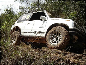

    Para deixar mais claro o problema: os pneus pegam, quando faço trilha, na borda do paralama, pois eles ficam quase meio palmo para fora. Eles inclusive "morderam" aquela borda e puxaram para baixo. Capisco?
  • #21
    Citação Postado originalmente por nicke1000 Ver Post
    Já tive esse problema. Leva num lanterneiro e manda rebater as "bordas" internas dos para lamas traseiros. Se der passe uma massa ali para ficar bem rente mesmo.
    Eu uso lift de 2,5" na suspensão atrás e 2" na frente e pneus 30/9,5/15. Não raspa nada, mesmo nos galeios maiores em trilhas.
    Antes de rebater os para lamas era um inferno...
    Umbraçoproçê.

    Não adianta. Meu Vitara tem calço de 2,5" atrás e ainda assim raspava nas trilhas.
    Alargador de borracha prá quem faz trilha é uma merd@@@. Coloquei no meu carro (comprei na Garra 4x4 - R$50,00).
    O visual ficou show mas os alargadores foram ficando em árvores, barrancos, etc...é mais uma coisa prá vc ficar se preocupando.
    Veja as fotos antes e depois:
