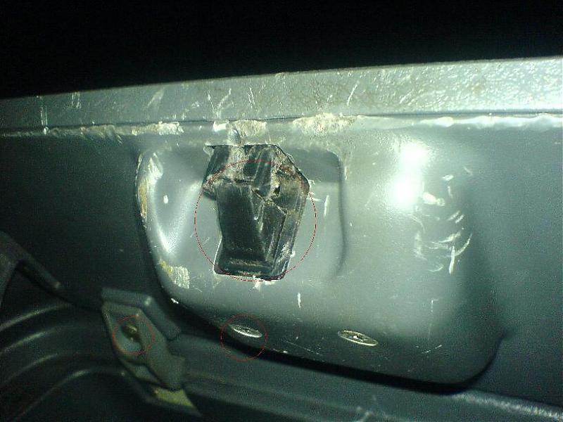

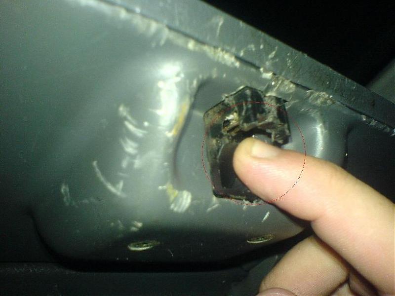

    Faaala pessoal! Vou colocar aqui minha contribuição....
    Como quando comprei o Vitara (2 meses) o porta-luvas (COFRE) ja estava trancado, nao tinha ideia de como funcionava o mecanismo de tranca e me espelhava ao porta-luvas de baixo. Entao estava usando a tecnica errada para tentar abrir o cofre de cima.
    Seguindo a sugestao do amigo Arlei.... passei a serra na alça! Problema resolvido! Cofre aberto e nao bate nada (mesmo na buraqueira)
    Mas aos amigos q ainda nao tomaram a atitude desesperada de serrar, vou postar fotos do mecanismo de tranca, que acredito ser possivel abrir agora sabendo como funciona.
    Diferente da tranca de baixo (em formato de gancho), essa soh tem q ir para traz, entao a ideia de levantar um poko com uma chave de fenda e tentar empurrar com um cartao de credito... Ou algum ferro em pequeno "L". Segue as fotos do movimento q a tranca tem q fazer.
    Ps. Olha como a coitada ficou de tanto tentar abrir!
    abs

    Cara, voce não tem idéia como isso vai me ajudar.
    Eu ainda não serrei a trava, vou tentar esgotar todas as chances de abri-la sem ter que serrar.
    valew companheiro.
    Luis
