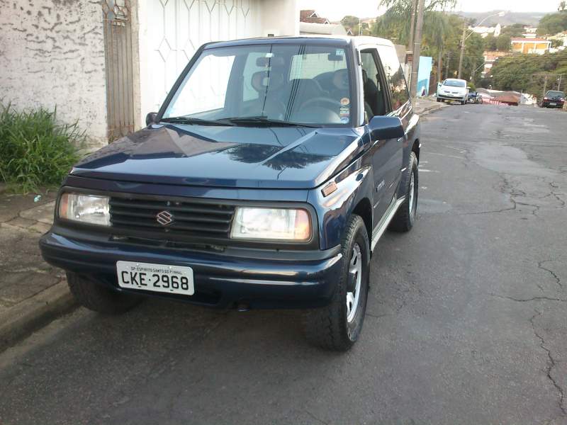

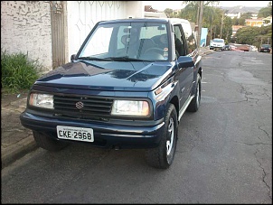

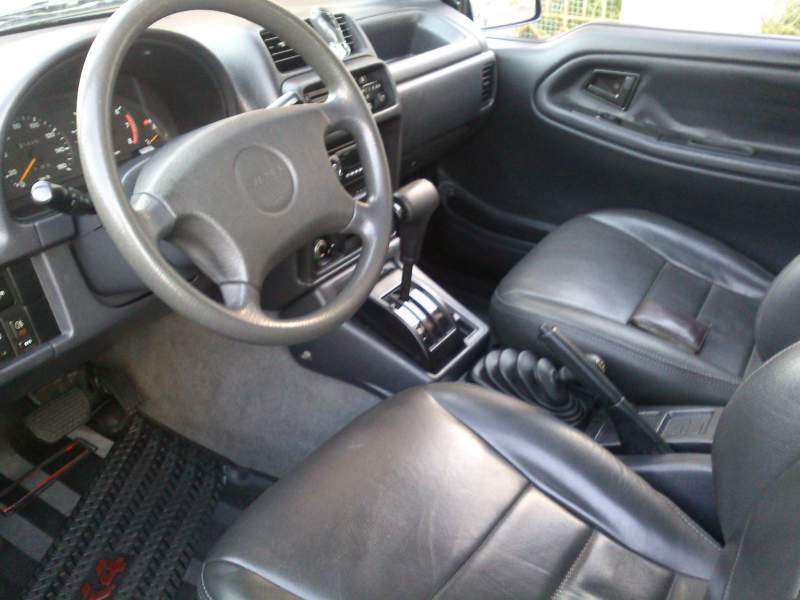

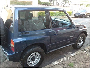

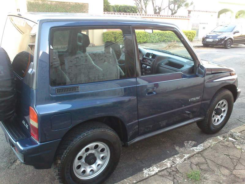

    Ai estão algumas fotos do Vitara :
    Preparando o Vitara para trilhas pesadas-dsc_0125.jpgPreparando o Vitara para trilhas pesadas-dsc_0126.jpgPreparando o Vitara para trilhas pesadas-dsc_0130.jpgPreparando o Vitara para trilhas pesadas-dsc_0127.jpg
    10/01/2013
    Espirito Santo do Pinhal/SP
    225
    Galera quando comecei a procurar um vitarinha, estava na busca de um manual mas apareceu esse automatico. Não pensei duas vezes, porque está muito inteiro e dificilmente acharia outro assim. Sou terceiro dono, não há nenhum detalhe de pintura, nenhum defeito mecanico realmente está ''zerado''. Para ser sincero a unica coisa que eu preciso trocar no veiculo é a grade da frente porque está com a do 1993 na cor preta. Seu antigo dono era deficiente fisico e o ''vitarinha'' tinha aquelas adaptaçoes (acelerador e breque na mão). E certo dia ele foi guardar o suzuki e encostou a grade em uma bancada que ficava dentro da garagem. Ele até guardou a original e me mostrou quando fui ver o ''jipinho'', não estava muito danificada mas como ele ja tinha colocado outra ''nova'' nem quis pegar a quebrada. Por enquanto fica a que está mesmo kk..
    Bom, como o Vitara ainda está todo original, queria saber se compensa preparar para trilha mesmo sendo AT ou se é mais vantagem pensar em uma troca por um manual. Queria uma ideia, porque como sou leigo no assunto de Suzuki preciso saber no que investir e etc, para que depois não acabe ''jogando dinheiro fora''. Obrigado, abraços
