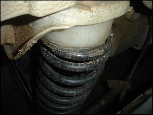

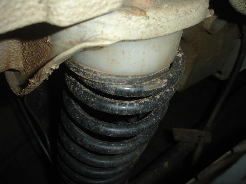

    Com essas molas dianteira de pampa na traseira do seu vitara, levantou quantos cm essa mola maior? e na dianteira do vitara? qual colocou?
    grande abraço!

    Fala Fabiano,
    Parabéns pelo carro, acho que é o sonho de todo vitareiro ter eixos rígidos e colocar uns pneus brutos. Quem sabe um dia chego lá.
    Deixa eu te perguntar, qual o ano/modelo da pampa. Então com as molas de dela não tem necessidade dos calços de 2" na traseira? Pois com as do chevette + calços de 2" ficou bom pra caramba, mas tem o risco da mola cair.
    Um grande abraço,

    ola ricardo tenho esses amortecedores em meu vitara,mas com molas dianteiras de pampa na trazeira da um curso enorme e é macia.o bicho pindura dum jeito.uso eichos de rural com pneus 33'' recapados.

    com os 33'' o começo do farol fica a 95cm do chao e a sinaleira trazeira a 97 cm,na dinateira tambem sao da dianteira da pampa,mas cortei uma volta ,é que depende tambem da altura do suporte q se coloca

    Ricardo,
    estava com o mesmo problema... não chegava a sair, mas desalinhava um pouco com o calço...
    meu mecânico soldou um pedaço de chapa no suporte, coisa de 5cm... nunca mais saiu do lugar...
    ainda não tirei uma foto depois de pronto... depois posto aqui...
