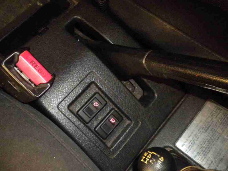

    todo mundo que adaptou do Santana, Gol e etc conseguiu manter funcionando os botões de acionamento da trava elétrica e travamento dos vidros ? ( botões na parte de cima e de baixo do estojo de botões do vidro )
  • 17/07/2012, 16:05
    aryrj
    1 Anexo(s)
    Fácil, fácil...
    Anexo 359399
