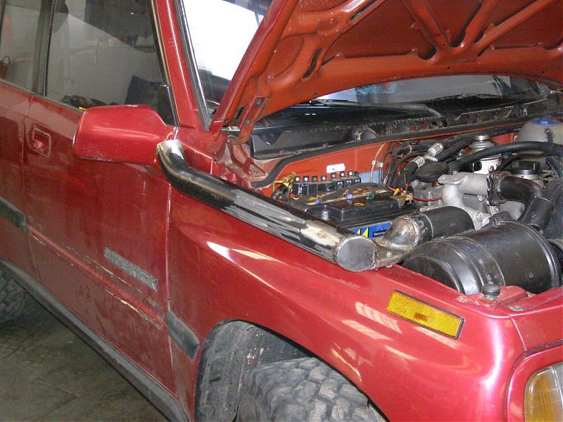

    Zé, dá uma olhada nesse snorkel que os hermanos fizeram:
    http://www.suzukiclub4x4.com.ar/view...r=asc&start=27
    Só tem um probleminha: para os 1.6 8V injetados não deu muito certo, a caixa do filtro de ar atrapalha.
    Tem vários deles usando nos 16V e carburados faz tempo, disseram que o carro está andando bem.

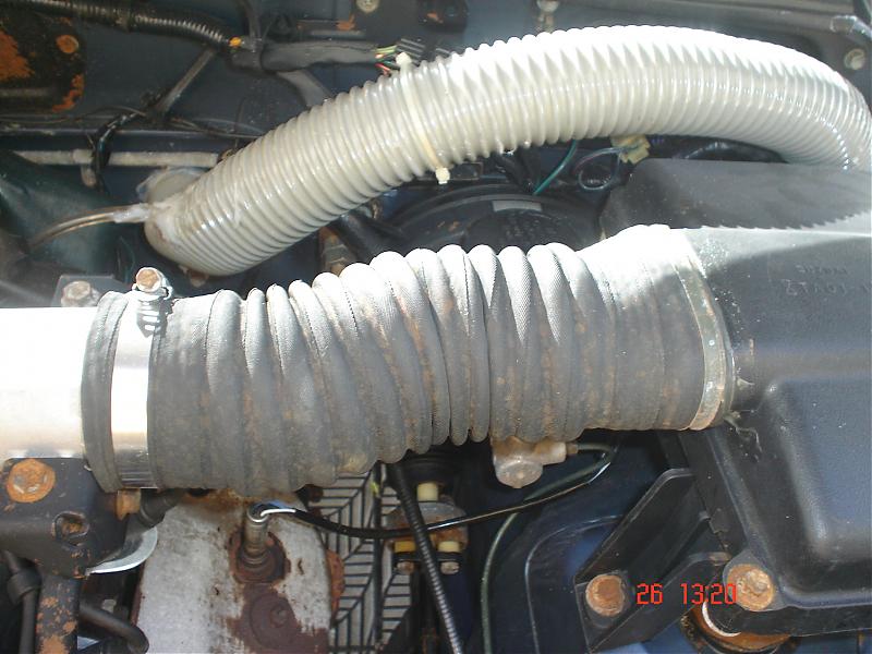

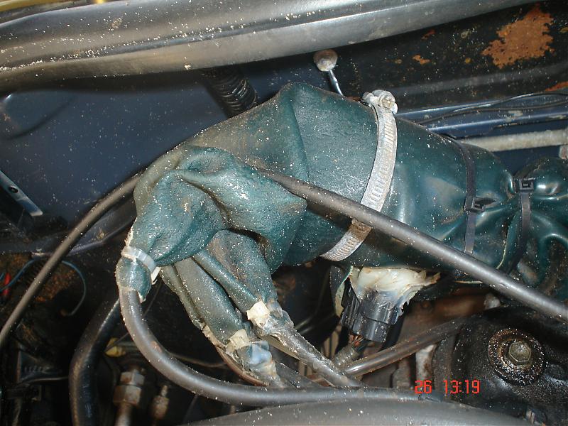

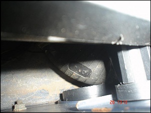

    Segue as fotos como prometido.
    A 2ª e 3ª foto é referente á um mangote em forma de joelho (dificil de ver e tirar a foto), as outras é a mangueira, mangote(substitui o de platico , que rasga com facilidade) e a luva do distribuidor (tem que ser do tipo usada para produtos quimicos, plastico siliconado), ok.
    Todos os cabos de vela possuem presilha lacre(plastico) e silicone, assim como nas juntas: parede corta fogo - mangueira; mangueira - joelho; joelho - filtro de ar.
    Coloquei silicone tambem no mangote antes do filtro e no proprio filtro de ar. (tem que ter cuidado para não colocar em excesso e o carro aspirar os residuos de silicone), aqui vc usa presilha de parafuso(não sei o nome), normal de carro.
    Desculpe a demora e a explicação acima, mas estou com pouco tempo, ok.
    Qualquer duvida pode falar.
    Ao cortar a parede corta fogo, tenha cuidado para se certificar que não está cortando em lugar errado, pois a mangueira tem que ficar desobstruida pelo lado de dentro do carro. Não corte na parte de plastico da parede corta-fogo.
    Outra coisa, vai haver um aumento do som do carro, devido a essa abertura.
    Preço de todo o material gasto e mão-de-obra fica em torno de R$ 80,00.
    Fica primeira, mas tem que ter cuidade para passar o silicone e vedar todas as entradas.
    Não esqueça de fazer o suspiro do distribuidor, mangueira branca de combustivel com a mangueira de ar.(veja nas fotos).
    Analise bem as fotos para ver todos os detalhes, ok

    considerando que tenho motor AP diesel adaptado, segue fotos de como fiz o snorkel.
    Basicamente do mesmo modo que os hermanos. Porém fiz um duto de transição bem maior e para isto levantei um pouco o capô.
    Miniaturas de Anexos Miniaturas de Anexos Snorkel sem furar a lateral-snorkel-250807-02-.jpg   Snorkel sem furar a lateral-snorkel-250807-01-.jpg
