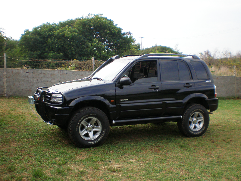

    Achei umas fotos do carro original que servem pra fazer um comparativo:

    Citação Postado originalmente por TMorais Ver Post
    Oessa proteção traseira que vc mandou fazer e protege também o tanque qual fou o lugar da fixação? Vc retirou a proteção original do tanque?
    Na parte traseira do chassis, no final, tem duas roscas. Em um dos lados, inclusive, tem uma peça que parece um ponto de fixação. Utilizei essas roscas, fiz um suporte em forma de "L" que dá suporte para o tubo.
    Eu troquei a proteção do tanque.

    Citação Postado originalmente por AlemãoRS Ver Post
    Parabéns pela viatura!
    Não pensou na possibilidade de levantar o tanque de combustível, já que com o BL tem 5cm pra subir ele, deixando ele menos exposto.
    Cara, não pensei nisso não mas vou verificar. Teria que mudar todas as fixações e prolongar as mangueiras. Mas como ele está, já ficou 10 cm mais alto que o original (5 da suspensão e 5 dos pneus).

    Citação Postado originalmente por joão k. chikui Ver Post
    André, parabéns.
    Curiosidade: Com esses pneus 265/70-16" , não ficou muito longo?
    Ficou mais longo, mas não tanto quanto pensei que ficaria. As mudanças foram positivas por um lado e negativas por outro. Em 1ª e 2ª, que achei que fosse me incomodar, o carro ficou mais agradável que o original. É que a 1ª do Tracker é bem curta pra esse motor 2.0. Você sente que se não passar a 2ª logo ele grita. Isso acabou porque a 1ª e a 2ª ficaram mais longas e mais amigáveis.
    Já em 5ª senti nas retomadas. Você passa a usar mais a 4ª marcha. Na estrada a 5ª só em terreno plano, num aclive já é solicitada a 4ª.
    Numa avaliação geral acho que ficou bom. Muito melhor que o esperado. Comparativamente, o motor 2.0 com pneus 265/70/16 empurra melhor que meu antigo 1.6 com pneu 235/75/15.
    Gostei do resultado final.
