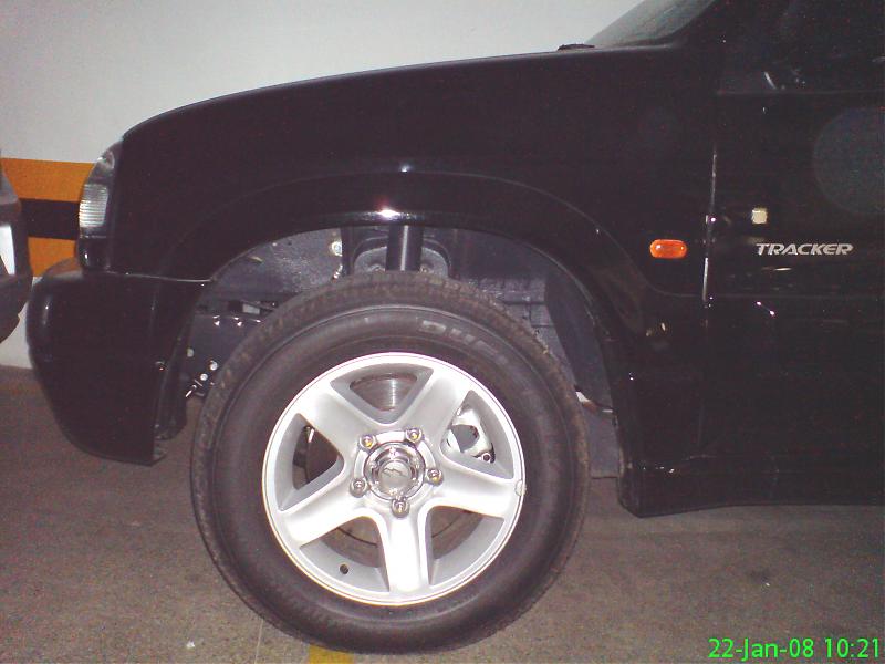

    Segue fotos do pneu já instalado na Tracker (antes e depois). Informo que o kit da RC 2" ainda não está instalado..
    Mudou e muito o visual!! O pneu literalmente levantou o carro! eheh
    Dúvidas sobre o G. Grabber AT2 245/70 R16:
    1- Este pneu na Tracker ficaria bom? (Segue foto)
    2- Daria para usá-lo somente com o kit de 2" ?
    3- E consumo/desempenho deixaria a Tracker fraca em 5º marcha?
    4- A alguma vantagem e/ou desvantagem em relação ao 235/70 R16?
    Sobre calibragem o pessoal da Continental me orientou que deixasse 30 libras e não 26 pois isso conprometeria a durabilidade dos pneus devido aos sucos... não pude fazer um teste ainda portanto deixei com 30 mesmo... Valter e André o que acham?

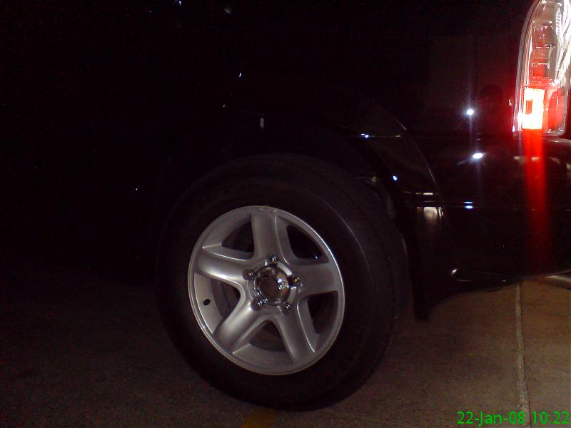

    fotos
    A qualidade não está muito boa pois foi tirada do celular.

    Parabéns TMorais,ficaram ótimos(não dá nem para comparar com os originais). Tome cuidado para não estragar os pneus (principalmente os traseiros) , antes da colocação do kit de 2" (dá para dar umas voltinhas sem pegar buracos , depressões e lombadas, desde que não esteja pesado atrás). Com relação à calibragem, na minha opinião (já conversei com várias pessoas sobre este assunto) 30 lb é muita coisa. Eu uso nos meus TOYO 235/70/16, que devem ter as mesmas especificações técnicas dos seus GG , 26 lb com 2 pessoas e 27 com 4 pessoas, e mesmo assim eu acho que eles ficam "cheios" demais. Abçs , boa sorte e bom uso com a "nova" viatura. Válter.
    P.S. QUANDO COLOCAR OS CALÇOS ENTÃO , É QUE VOCÊ VAI VER O QUE É LEVANTAR. ABÇS.
