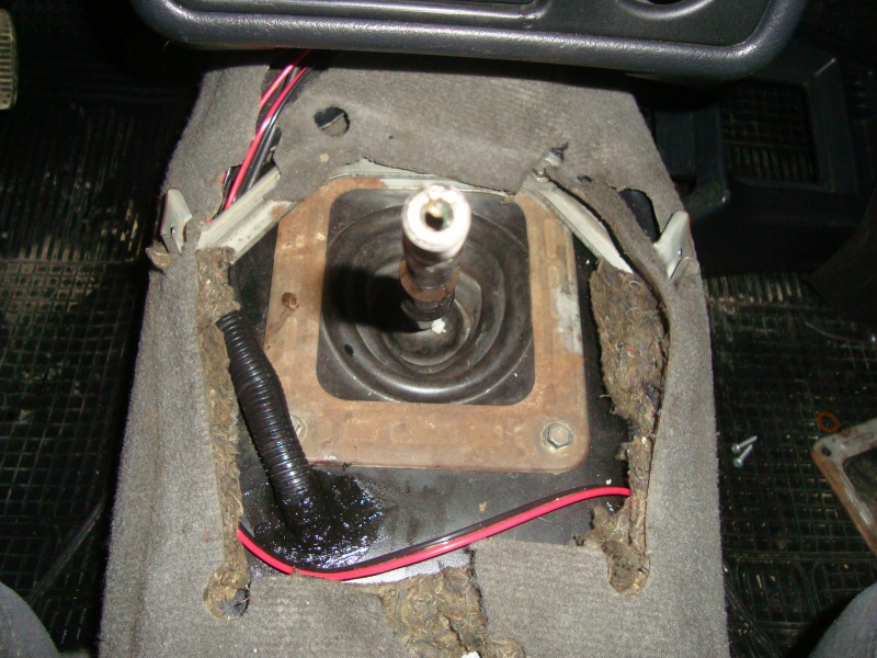

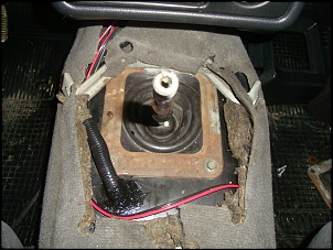

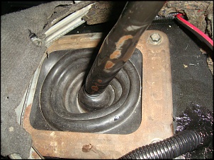

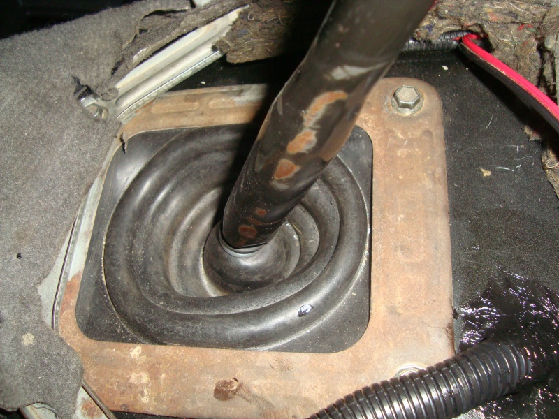

    Coifa interna da alavanca vitara
    Ola
    Hoje sai a procura dessa mosca branca(ruim de encontrar)chamada de coifa intermediaria da alavanca de macha do VITARA como agente fala aqui em Jampa
    Encontrei uma muito pparecida e eu mesmo fiz a colocação sem adaptação
    É a do GOL ou PARATI apartir do ano 2000
    Essas são as fotos da montagem.
    Espero ter ajudado
    Abraço para todos

    Essa coifa vai me quebrar o galho, pois estou substituindo o cambio automático por um manual e não tenho coifa. Realmente show de bola.
