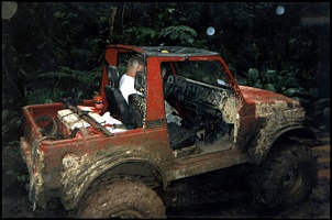

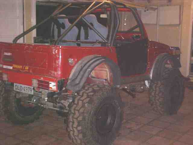

    Fiz isso aqui no meu, ficou muito bom........
    Aros de aço inox e mantas de espuma de borracha........
    O aro é rebitado na lata, fazendo um sanduiche com o suporte do alargador original..........
    Só que agora desisti de vez dos alargadores, já não adianta mais. Com os eixos do Trolha o pneu INTEIRO fica fora da lata....... :P
    Vou retirar tudo de alargador e abrir as paralamas para caber os 38,5". O pneu na foto é um 35".......

    Os aros foram feitos para aaplicação, dobrado de tiras de chapa........ As mantas de borracha são de EVA, o mesma usada para fabricar chinelos, a espessura é de 3/4". São três camadas para cada alargador.......
    Trilha?!? Eca, só serve para sujar o jipe. Daí fica difícil impressionar as mina.........
