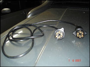

    o baeta so posso postar fotos acho que terça, pois a viatura ta na oficina fazendo o motor. mas acho que eh simples, voce tenque fazer uma tomada no samurai que ligue todas as luzes. no nosso quando ligamos na camioneta eh como se tivesse ligado a sinaleira do carro, ele ascende todo o painel. ai para rebocar voce deve colocar em neutro e virar o primeiro estagfio da chave de ignição. o towbar a propria keko vende. eh so voce fazer o ganchos no parachoque ou no chassis. ele ja vem com o pino, arruelas e grampo.
    troller 2012, chip + e-locker r/f+ us bedlock 35"+pitbull 12000lbs+off-shocks
    catei 3 fotos. não sei se ajuda muito. acho que voce tenque fazer uma ligação no samurai igual a que se faz para ligar um reboque atras de seu carro, porem na frente, ai voce faz um cabo com as duas pontas macho.
    Miniaturas de Anexos Miniaturas de Anexos Towbar-imagem-007.jpg   Towbar-imagem-008.jpg   Towbar-cimg2720.jpg
