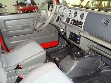

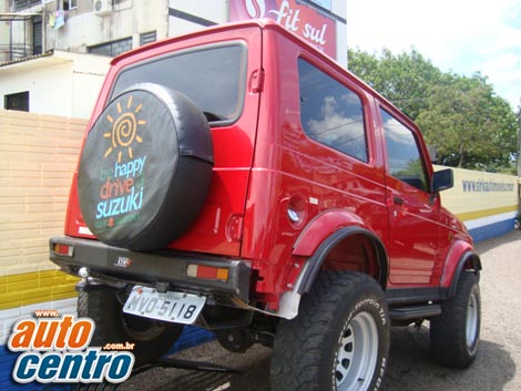

    Vou logo adiantando umas fotos, EHhehe!
    Miniaturas de Anexos Miniaturas de Anexos Comprando um samurai...-dsc03908.jpg   Comprando um samurai...-dsc03913.jpg

    noh, zeradão o samuca eim!
    boa compra
    abs
