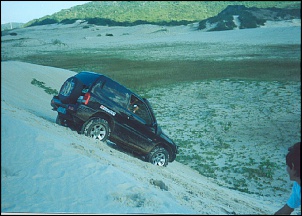

    Pode usar seguro 26 libras. (estrada carregado até 28)
    Usava esta calibragem com o pneu 225 e uso hoje com 235.
    Mai que isso o carro pula muito.
    Na areia vá tranquilo com 15 libras. Menos que isso corre o risco do pneu sair da roda.
    O vitara é leve. Areia é literalmente sua praia. Cansei de atravessar longos trechos de areai sem sequer me preocupar com a calibragem.
    Só pense nisso se a areia estiver muito fofa.
    Saudações

    OLHA O G.VITARA FELIZ DA VIDA EM CABO FRIO/RJ

    PSI e libras são a mesma unidade!
    Wikipédia:
    "Psi (pound force per square inch)
    ou libra força por polegada quadrada..."
    PSI (unidade)
    Para areia acho que umas 15 libras... menos que isso tem risco do pneu "destalonar".
