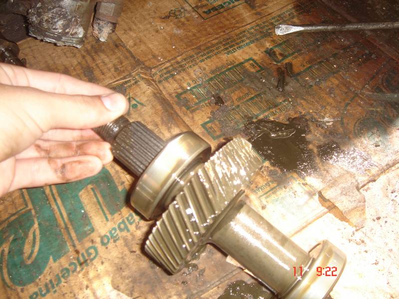

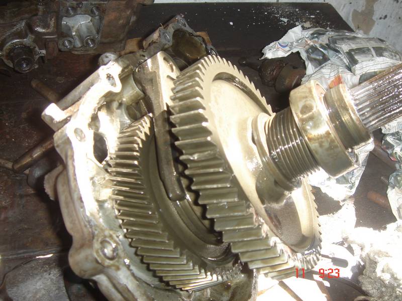

    Amigo hj fui no mecanico... o estrago foi menor que eu pensava,mas nao deixa de continuar grande! hehe
    A minha engrenagem grande tb vo precisar trocar, pq causa de 1 dente quebrado...
    veja as fotos danificadas...
    abraço
    Fotos em anexo,
    acredito que eu vo precisar do pino e dos rolamentos dele... ainda nao tenho certeza... estou esperando lista das peças...
    abraços
    Miniaturas de Anexos Miniaturas de Anexos -engrenagens-001.jpg   -engrenagens-002.jpg   -engrenagens-003.jpg
    Galera, to impressionado como eh díficil de achar e CARO as peças da redução...
    Fiz um orçamento de algumas peças, rolamentos, 1 engrenagem, o pino e outras que nao sei ao certo: R$ 1.800! Desespero ta grande! kkkkk
    Amanha mais detalhes...
    abraço
    Surgiu-me a idéia de preencher com solda o unico dente quebrado na engrenagem, aqui na cidade tem um cara ( que inclusive veio do sudeste), é metido a cientista, e disse q que garante q vai ficar bom o serviço, quebra em outro canto mas nao quebra onde ele vai soldar (MIG)...
    o que acham? o medo é quebrar um farelo e sair quebrando o resto das engrenagens...
    abraço
