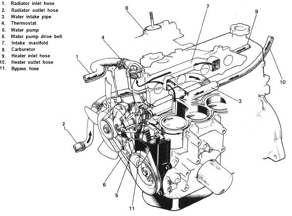

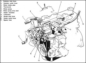

    João,
    A válvula é a indicada como número 4 no desenho. Pra testar a válvula é só tirar ela e colocar em água pra ferver, dentro de uma panela, com um termômetro junto. Se não me engano, ela deve começar a abrir a 82º e estar totalmente aberta a 95º. Quando ela está totalmente aberta, a abertura mínima é de 8 mm. Só preciso confirmar as temperaturas...mas acho que é isso
    [ ]s
    Miniaturas de Anexos Miniaturas de Anexos Sobre o aquecimento inesperado...-arrefecimento.jpg
