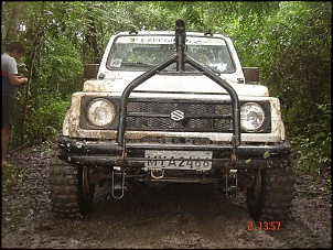

    Citação Postado originalmente por Joao Baeta Ver Post
    Olá Sergio,
    O meu Azul está com as molas originais mas reforçadas:
    Foto:
    Bom .... analisando a foto do Baeta, é importante ver algo importante para o funcionamento da suspensão, as molas com 4 lâminas nada arquiadas(livres de preção) devido ao SPOA e a inclinação do jumelo. Penso eu que a suspensão dele trabalhe muito bem tanto com torção negativa ou positiva, e qua as 4 laminas tão resistindo bem !!!
    Um abraço

    Citação Postado originalmente por sergiolonghi Ver Post
    Um abraço
    Pois é... Mas msm assim pula bem!!!!

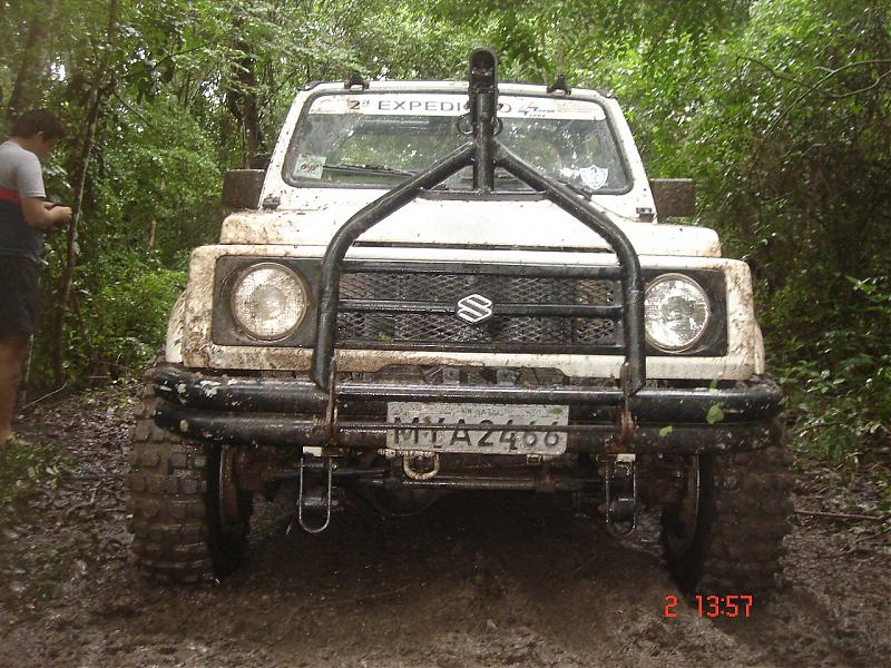

    Pessoal, agora de fato, estou correndo de indoor.
    Como se sabe o samurai não é muito bom de curva comparado ao troller e ao vitara... resolvi parcialmente diminuindo off-set das rodas, jogando-as mais para fora, mais ai eu reparei que só eu uso o jumelo maior, e que ele foi feito para um propósito totalmente diferente do meu... entao planejo trocar para um menor (original), que problemas posso enfrentar? (já que já comprei com o jumelo maior), qual o preço médio de um jogo de jumelo desses? alguem tem idéia?
    abraço
    4X4 Brasil Razão: erro de digitação
  • #29
    Segue foto do jumelo....

    Quando comprei o samucaco, ele tinha jumelões maiores.
    Depois fiz o SPOA e coloquei jumelos originais.
    Com toda segurança, posso dizer que a melhor dirigibilidade foi ele SPOADO com jumelos originais.
    Imagino que ele sem SPOA e jumelos originais deve ser muito melhor de curvas e, por isso, deve ter melhor desempenho em jeep cross.
    A última do samucaco foi a instalação dos revolver. Como foram instalados a dias, ainda não deu tempo de testar direito.
    Na briga entre jumelão e original, eu optaria pelo original, sem dúvida
