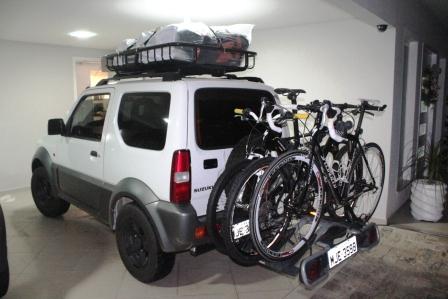

    eu tenho instalado este bagageiro.........e aos 60km/h já começa a fazer barulho......ele está instalado nas travessas originais da suzuki...........
    segue foto...........

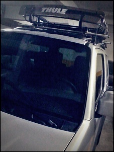

    Citação Postado originalmente por julianospz Ver Post
    nstalei as travessas da projecar e um bagageiro thule. Ficou muito bom coube td bagagem da familia(eu esposa e filho). Quanto ao barulho que alguns relataram em outros bagageiros este nao se houve absolutamente nada.
    Anexo 327569Anexo 327569Anexo 327570
