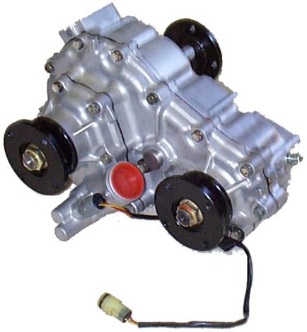

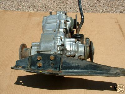

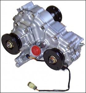

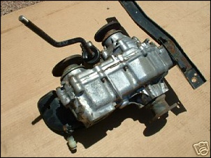

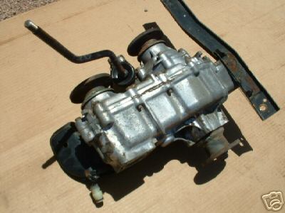

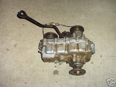

    Citação Postado originalmente por alex_floripa
    Bill e etc,
    Já to quase fechando o negócio com a t-case, mas gostaria de saber se tem como ver se a t-case é de ano<=95 (engrenagens, e não corrente) sem abri-la???
    Outra coisa Bill, para colocar essa t-case qual a adaptação necessária?
    Tem que cortar/aumentar os cardãs? E os pontos de fixação/suporte são os mesmos?
    Obrigado
    Alex
    Samurai 97 MT
    Pelotas-RS
    Sim, dá para saber só olhando para a carcaça. Mas para explicar isso para alguém que nunca viu as caixas fica difícil........ :P
    Bom, existem dois sinais visuais que talvez ajudaria. A t-case velha é bem mais "gorda" na região entre o eixo de entrada e os eixos de saída. E tem também nesta mesma região uma ponta de eixo visível entre a flange de entrada e a flange de saída dianteira.
    Tem que alterar o comprimento de dois dos trrês cardans, o que liga ao câmbio e o do eixo dianteiro. O suporte longo encaixe sem problema, mas o suporte curto precisa de ser modificado para dar altura. As flanges também são um pouco diferente, com furos passantes em vez de ter roscas.......
    Valeu,
    Bill, esses 2 cardãs dianteiros tem que encurtar ou alongar?
    Tenho algumas fotos aqui, acho que são todas de t-cases <95.
    Confirma?
    Vou tirar umas fotos da minha t-case.
    Obrigado
    Alex
    Miniaturas de Anexos Miniaturas de Anexos caixa de transferencia do samurai-c1_1.jpg   caixa de transferencia do samurai-00_1.jpg
    Mais umas fotos:
    Miniaturas de Anexos Miniaturas de Anexos caixa de transferencia do samurai-grsreb1_198.jpg   caixa de transferencia do samurai-t-case_196.jpg
    caixa de transferencia do samurai Imagens Anexas caixa de transferencia do samurai-tcase_178.gif
    São todas fotos da t-case antiga.......
    O cardan do câmbio tem que encurtar, o do eixo tem que alongar.........
