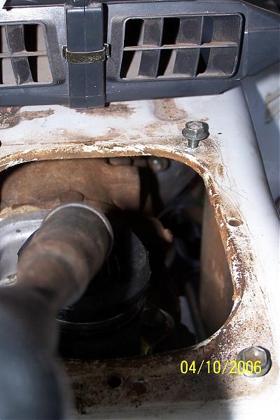

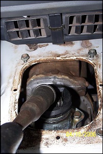

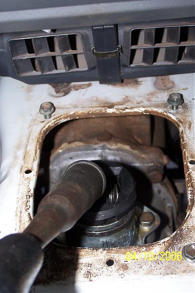

    Certamente a posição do suporte do motor e consequentemente do cambio, definem a posição do motor AP (no cofre) e da alavanca de cambio (dentro da cabine) do Samuka. Alguns centimetros para frente ou para tras, fazem diferença no conforto ao dirigir e nas adaptações na alavanca do cambio.
    Felizmente para mim, não precisei fazer nada!
    Se tudo der certo, a alavanca do Samuca substituirá a do chevete na mesma posição que estava antes.
    Ainda falta fixar o novo suporte, feito sob medida. Mas deu para utilizar o coxim original do Chevette.
    Vejam as primeiras fotos.
    ABS a todos.

    e o curso
    o romulo... como q ficou o curso da alavanca?
    da primeira p segunda por exemplo...
    nao bate no painel a primeira e a segunda vai la no freio de mao?
    quando fiz a minha nao gostei nao...
    ai tivemos a ideia de fazer aquela adaptaçao..
    abraço

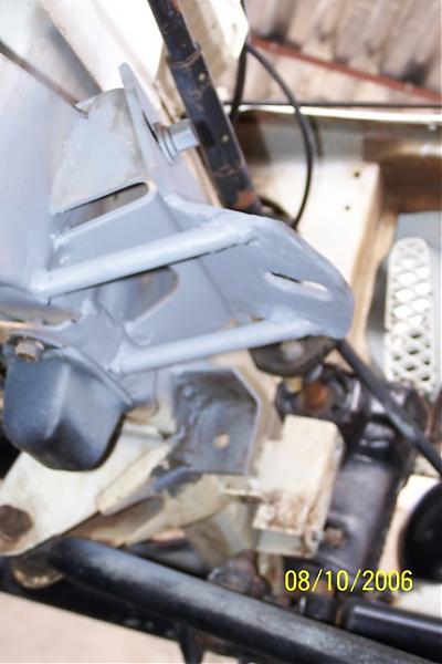

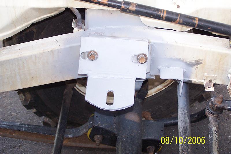

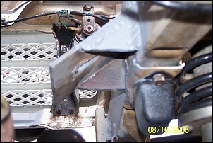

    Wink Mancais ou Suporte
    Aí Galera

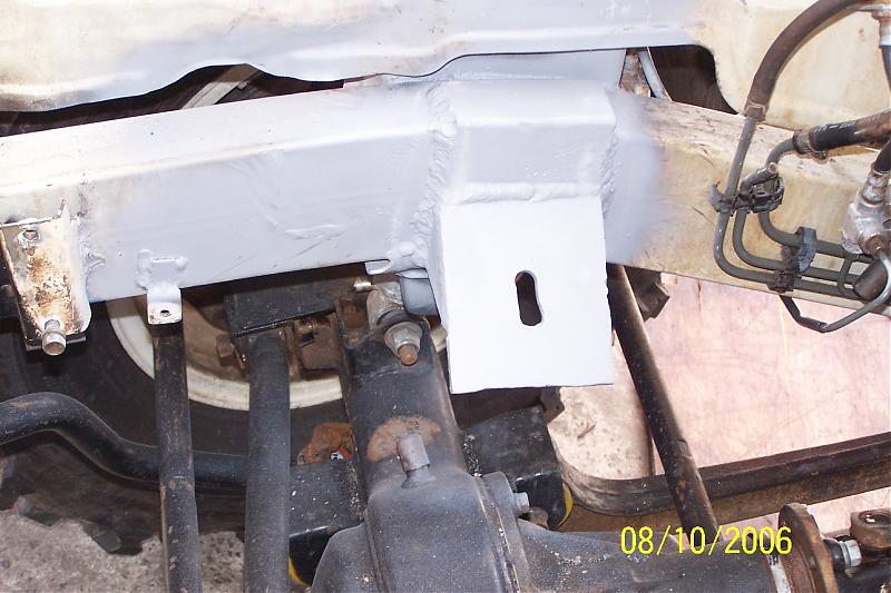

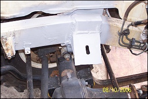

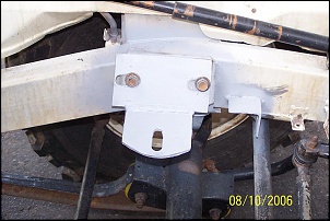

    Tudo depende da posição dos suportes.
    No meu caso, não ficou batendo em nada.
    Reparem que os suportes foram feitos ajustáveis.
    O suporte da caixa recebeu o coxim do cambio de Volvo com mais um anel de borracha mais macia.
    Seguem fotos do suporte.
    ABS
    Miniaturas de Anexos Miniaturas de Anexos alavanca da caixa de chevete..-kodak-suporte-lado-direito.jpg   alavanca da caixa de chevete..-suporte-ajustavel-esquerdo.jpg   alavanca da caixa de chevete..-vista-inf.-sup.-direito.jpg   alavanca da caixa de chevete..-vista-inferior-sup.-esquerdo.jpg
