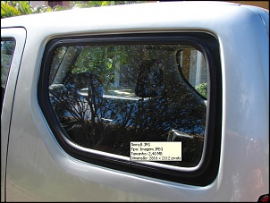

    TMoraes, bacana seu adesivo, estou usando o pneu Destination da Firestones(225/75/R15), coloquei calços de 1,5" na suspensão, mandei cortar os vidros e coloquei borracha(segue foto), a embreagem lubrifiquei o cabo ficou bem melhor. Todos os adesivos me custaram R$ 75,00, no Mercado Livre Sds, Abel

    Os calços são vendidos no mercado para ajustes de mola,não exatamente com 1,5" e sim com 1,9cm, coloquei 2, são conicos um encaixa no outro. Um mecânico aqui de Abrantes foi quem colocou(ele trabalha com 4x4), na Latitude me pediram R$ 350,00 ele fez por R$ 140,00(com os calços por conta dele). Quanto aos pneus o carro não ficou frouxo na saída, mas a direção ficou extremamente leve, quando estou com com velocidade, pedi ao meca para ver se podia regular a DH mas ele me informou que não dava. A parte interna esta rasoável, os bancos são de couro e quando vão envelhecendo ficam um pouco surrados, vou aplicar um produto para re-hidratar os mesmo e também os forros de vinil. Os vidros laterais traseiros paguei R$ 190,00 por cada lado, com borracha e mão de obra, aqui em Lauro(Real Vidros Original), a soleira que estava faltando mandei fazer de fibra e me custou R$ 120,00, tive que tirar o rack pois tinha uma das bases quebradas, tentei confecionar de fibra mas não ficou legal , então resovi tirar, depois vejo outro para instalar. E ai vai no encontro de Suzukis? Vou tentar trocar alguns turnos para participar.

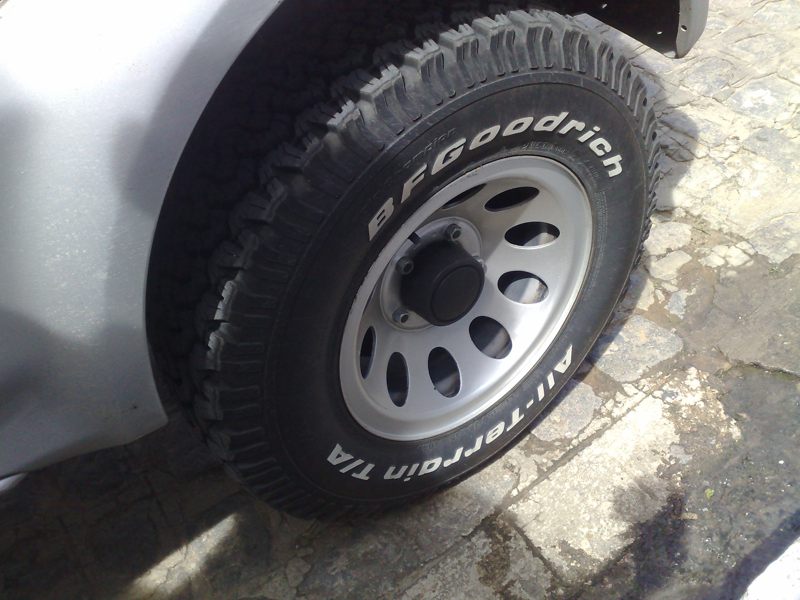

    Ainda estou usando os pneus BF All Terrain 235 para testar, mas pretendo continuar usando as rodas de alumínio com os pneus BF e usar essas rodas de F-1000 com pneus 235 recapados com a VJ900 apenas para trilhas, não mandei fazer ainda pq falta $$$$ me cobraram R$ 300,00 aqui por cada pneu..
    Quanto ao balanceamento eu fiz, mas vou mandar fazer em outro lugar por desencargo de consciência, se continuar, deve ser algum rolamento ruim que deve ter ficado mais evidente pois as rodas de ferro pesam muito mais que as de alumínio que uso.
    Fotos:
    1- Jimny com as rodas e já com a capa de estepe da Suzuki-Net.
    2- Detalhe da roda, como é bem parecida com a Daytona.
    []s!!!

    Fotos:
    []s!!![/quote]
    Alvaro,
    Ficou bem bacana essa roda da F1000!! Ela é igual a original nas medidas(off-set)?
    Veja com Abel, aqui no Forum, que ele tem um Jimny e provavelmente deve ir também para o encontro Suzukinet(pois mora em Salvador) . Abç
