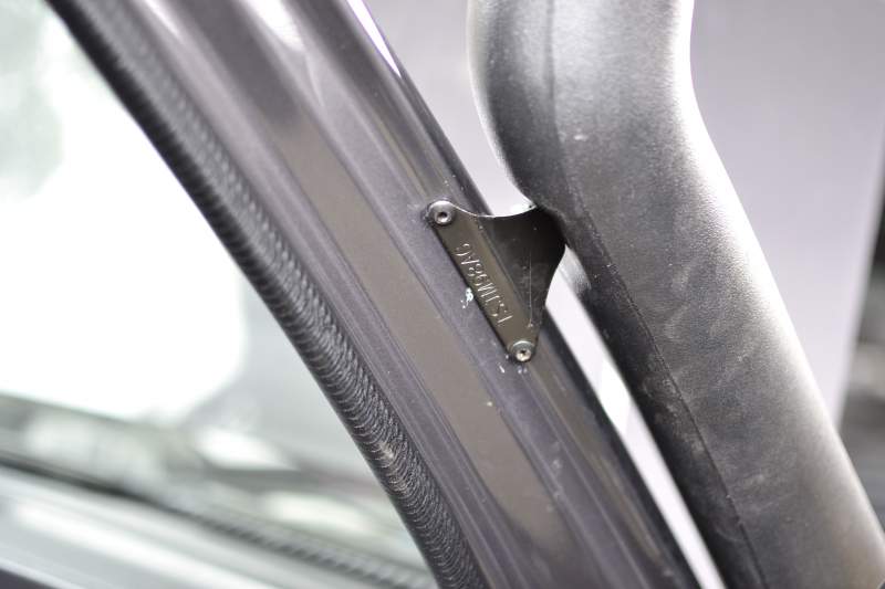

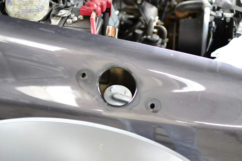

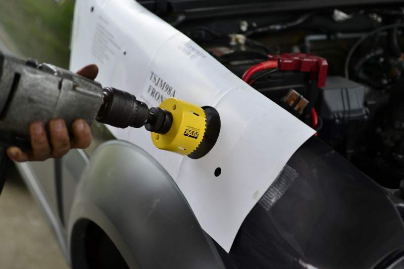

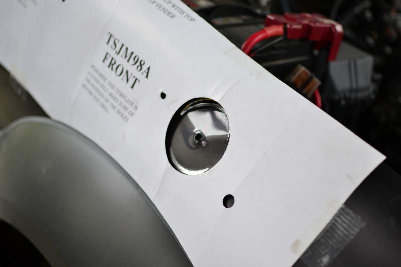

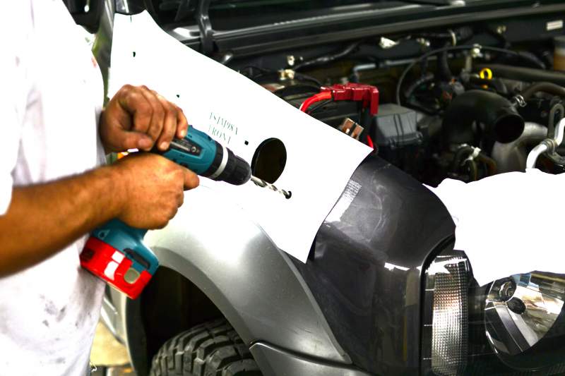

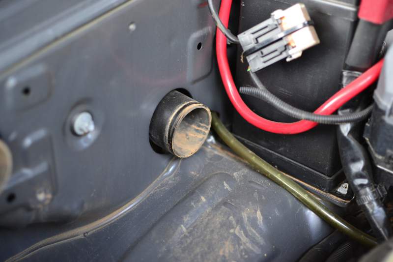

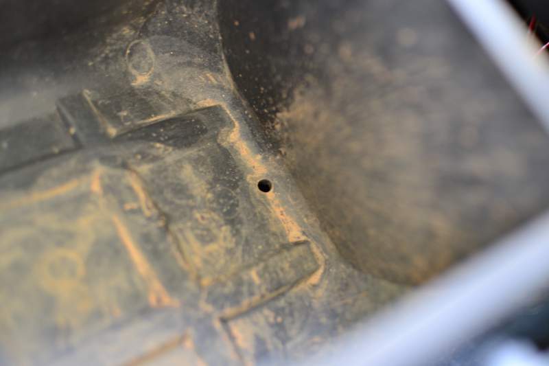

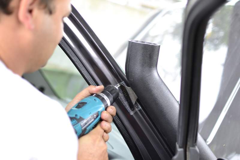

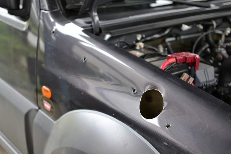

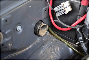

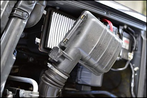

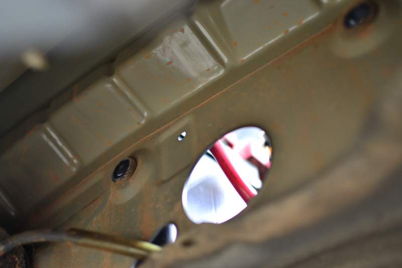

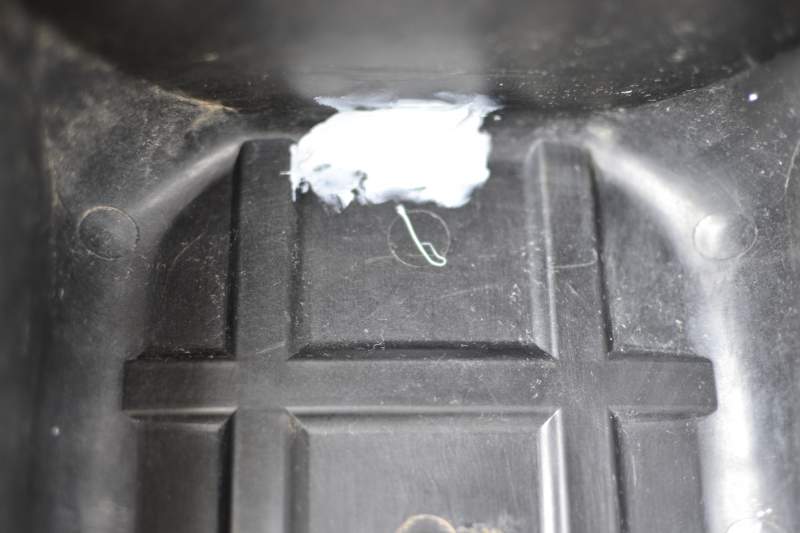

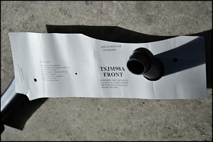

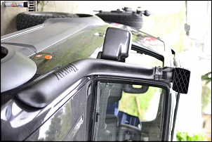

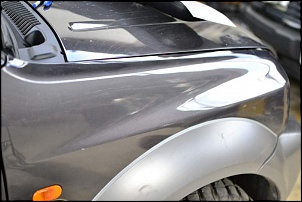

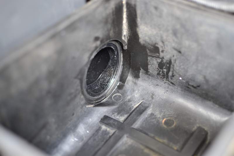

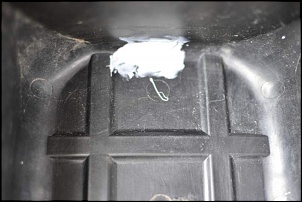

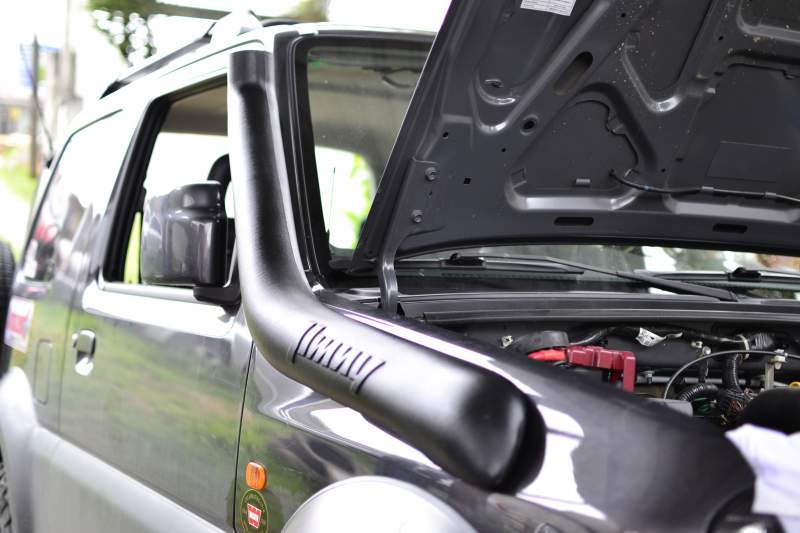

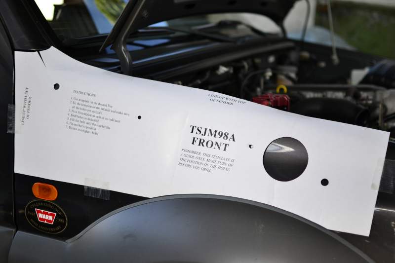

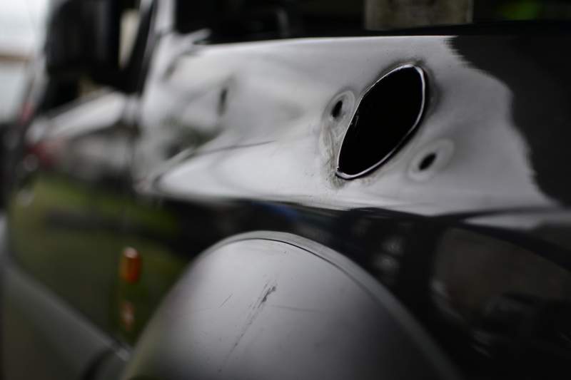

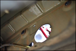

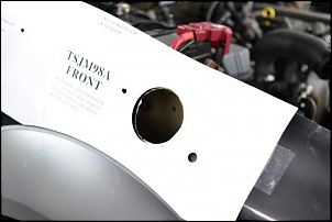

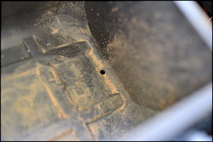

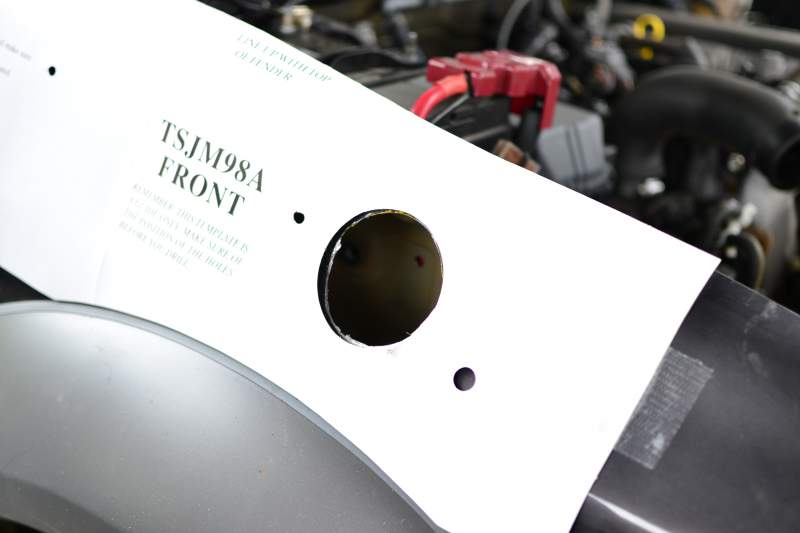

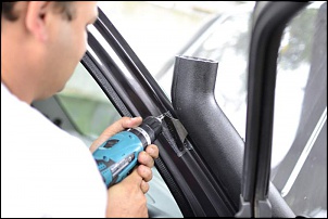

    Essa semana instalei um snorkel no meu Jimny. O pessoal do armazém 4x4, recebeu um modelo importado, feito em plástico ABS, com cabeça móvel. A instalação é tranquila, mas precisa de algumas ferramentas, principalmente de uma serra copo de pelo menos 75mm de diametro, e seguir as instruções que vem no molde de papel. Não senti nenhuma perde de desempenho, pelo contrário, devido ao desenho da cabeça que fica virado para frente, senti que as acelerações tiveram uma pequena melhora. Valeu!!!-_dsc3281.jpg-_dsc3283.jpg-_dsc3284.jpg-_dsc3287.jpg-_dsc3289.jpg-_dsc3290.jpg-_dsc3291.jpg-_dsc3293.jpg-_dsc3295.jpg-_dsc3297.jpg-_dsc3298.jpg-_dsc3300.jpg-_dsc3301.jpg-_dsc3303.jpg-_dsc3304.jpg-_dsc3305.jpg-_dsc3306.jpg-_dsc3308.jpg-_dsc3309.jpg-_dsc3310.jpg

    Ficou paracido com os da Defender... talvez com a boca para frente com a velocidade do carro o ar entre com um pouco de pressão...
    Mais quando pegar uma chuva forte não pode entrar água?

    Pelo que ouvi falar eles tem uns sulcos que fazem com que a água saia

    Então pessoal, o desenho da cabeça é igual aos usados nas LR Defender. Tem umas ranhuras que fazem escoar a água da chuva. O fato de ficar virado para frente e em uma posição mais alta, ajuda o motor a captar ar mais denso (frio) e em maior quatidade. Hoje peguei mais de 200 km de estrada e senti uma pequena melhora no desempenho, e o consumo ficou pelo que vi no ponteiro não teve alteração. Já ouvi reclamarem de perda de desempenho com os modelos em fibra e com a cabeça virada para trás. E nesse modelo tem a opção de virar para trás, mas pelo que já li sobre isso é para locais com neve, e assim impedir que ela acumule dentro do snorkel. Por enquanto estou bem satisfeito.
    Como falei comprei com o pessoal do armazém 4x4, segue o link da loja.
    Snorkel Trekmaster Suzuki Jimny - Suzuki - Equipamentos para Off-Road - Armazem 4x4
    Abraço.
