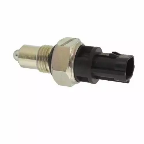

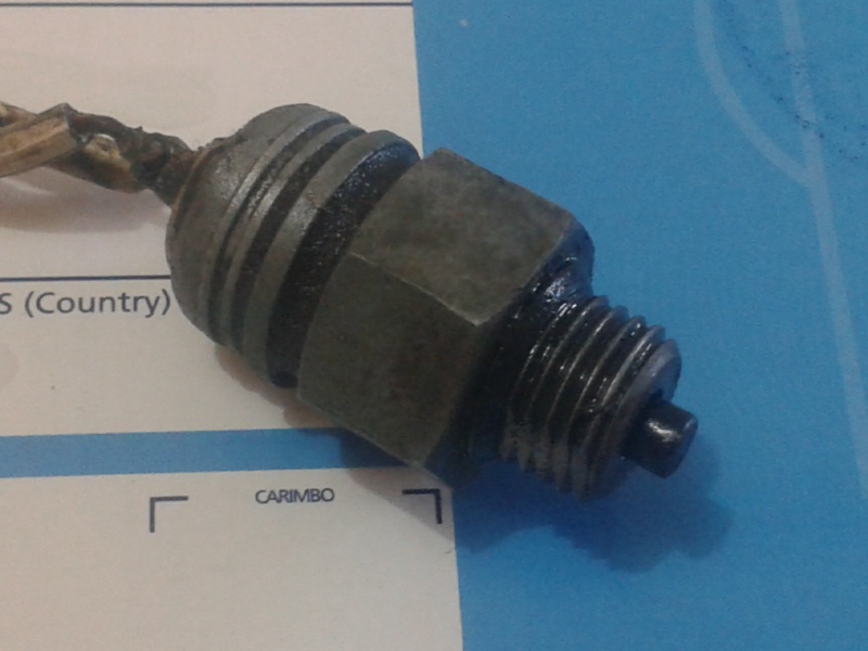

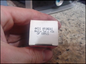

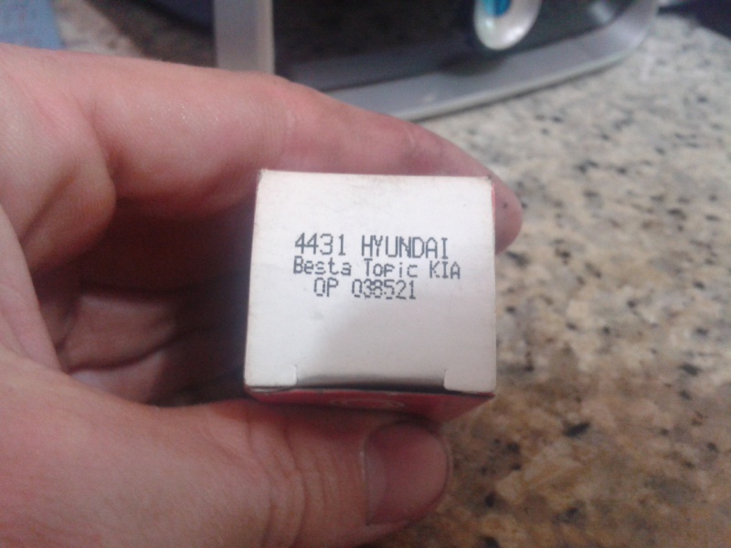

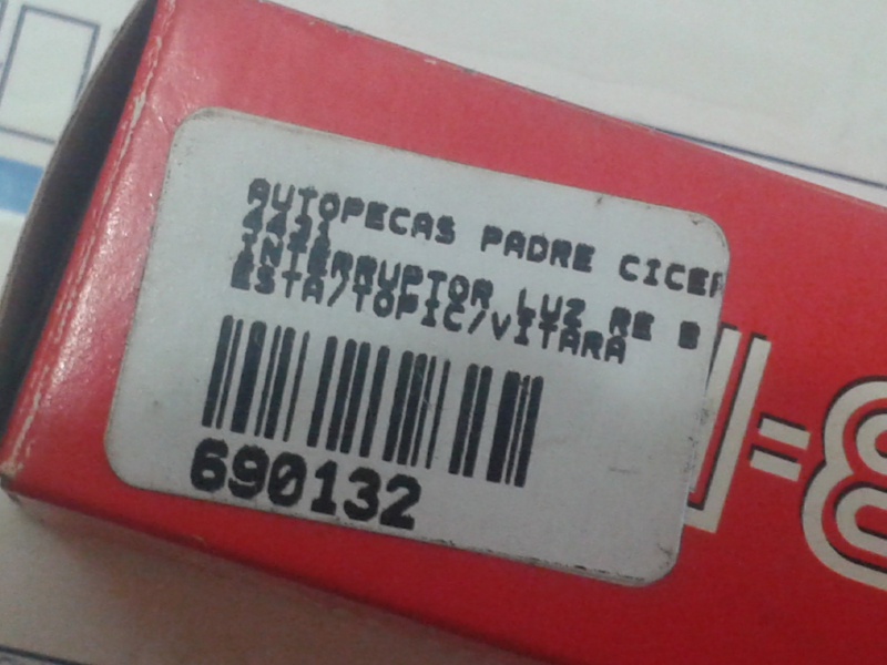

    ola pessoal....acabei de instalar um novo interruptor no vitara....akele mesmo que sempre é comentado: interruptor besta/topic......apesar da rosca ser diferente, funciona normalmente.....recomendo,....fotos para ajudar
    -20140726_144511-1-.jpg original pifado.....um novo custa em media 80,00
    -20140726_144535-1-.jpg codigos do interruptor novo
    -20140726_151116-1-.jpg codigos
    -interruptor-luz-de-re-besta-topic-14470-mlb4445439918_062013-o.jpg interruptor da besta........QUANTO AO PREÇO: 40 REAIS EM FORTALEZA-CE...infelizmente subiu o preço. Era 20,00
    havia tirado uma foto da peça ja instalada, mas perdi a foto....enfim...deu certo!

    Citação Postado originalmente por Rodrigo Nobre Ver Post
    Amigo,
    Seu vitara é o quadrado ou o grand vitara? Será se é a mesma coisa para os 2??
    ola, meu vitara eh quadrado MT 94....pra tirar a duvida é só retirar sua peça e levar na autopeças e pedir o da besta para comparar
    boa sorte
