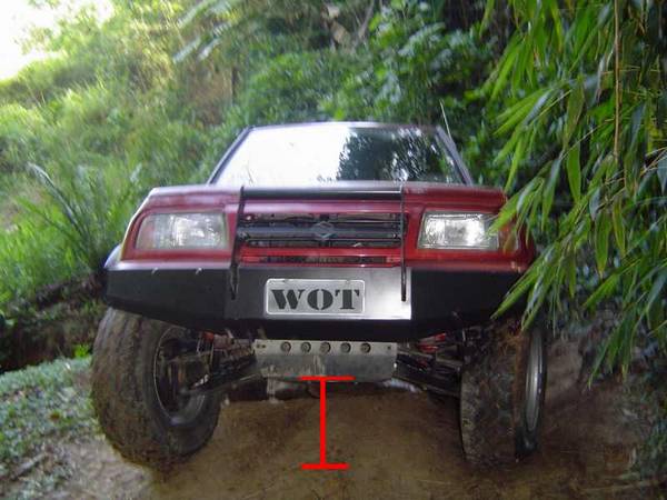

    Por favor não transformem este tópico em discussão pessoal. Vou postar minha opinião.
    O samurai é um carro ótimo que, segundo li em algum lugar, foi inspirado no grande guerreiro, o CJ.
    Sem dúvida a grande diferença - em termos de suspensão - do Samurai é o eixo rígido no lugar de suspensão independente, o que proporciona torções maiores que o Vitara (ao contrário do que disse o Gasoso). PORÉM agora entra a questão do "depende", que o próprio Gasoso tanto salientou. Um carro com eixo rígido só é tão alto quanto a "bola" do diferencial permite, ou seja, para aumentar a altura do carro só com pneus cada vez maiores, ou colocando eixos de unimog. Já o Vitara, com sua "terrível" suspensão independente na frente tem mais altura que isso, pois os braços da suspensão podem ficar em ângulo, aumentando assim o vão livre do solo, pelo menos na frente. Por isso, depende da situação, se vc for considerar a torção, o Samurai seria melhor, mas considerando a altura, o Vitara ganha.
    Isso para defender a suspensão independente do Vitara que foi injustiçada, ambos Gasoso e Samukanvas têm argumentos com os quais eu concordo, por enquanto só estou falando da suspensão.
    Voltando a pedir que se atenham aos fatos, e não tornem isso uma briga pessoal.
    Segue uma foto do que eu disse quanto à altura da dianteira.

    WOT...
    Nota 10 para a foto.... dei valor...
    Concordo com tudo o que vc postou, inclusive a questão da torção do eixo dianteiro dos samurais... este é um dos maiores trunfos dele sobre os vitaras.... só que eu estava falando de outra coisa...
    Estava me referindo a torção de chassis... o chassis dos samurais é muito mais sólido que o dos vitaras... mas bom mesmo neste quesito são os CJs (pra variar) que torcem tanto que se bobear (com peso na viatura torcendo) o chassis empena ou desalinha....
