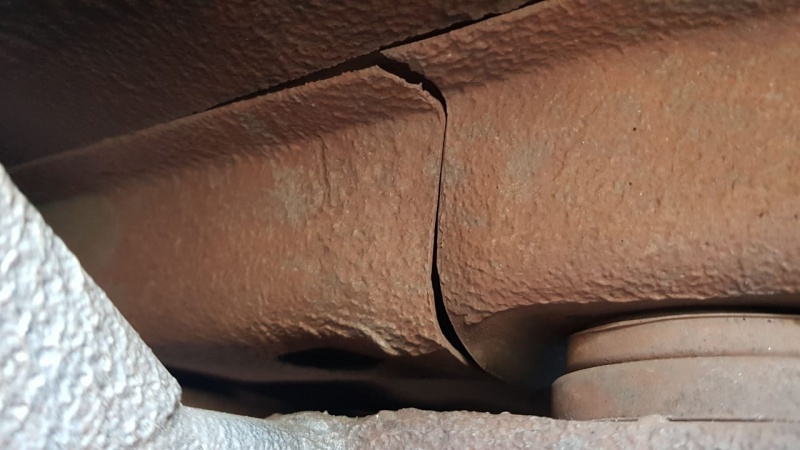

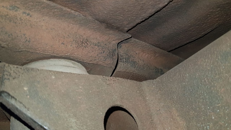

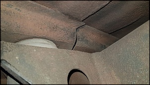

    Perrengue 3 – Encontraram uma parte da estrutura do carro quebrada, um tipo de longarina que fica embaixo, e trepida abaixo do pé do motorista. Isso me preocupa.
    A ajuda que gostaria dos colegas primeiramente seria uma orientação sobre esta rachadura, mas a dúvida é sobre essa solda, será que precisa colocar algum tipo de reforço? Não encontrei no fórum nada sobre isso, nem em outras páginas sobre como corrigir.

    não entendo de mecânica, então não terei como te ajudar com os problemas relatados. Meu objetivo é tecer um comentário sobre as fotos.
    Pelas fotos, a interface entre as duas peças está muito uniforme, o que não é característico de uma ruptura por fadiga nem excesso de carga.
    A impressão que tenho é de que são duas peças distintas que estavam conectadas de alguma forma (pontos de solda ou parafuso) e o que rompeu foi a ligação entre as peças.
    Partindo dessa premissa, acredito que seu problema estrutural não seja tão grave. Talvez algum colega do forum que tenha mais experiência com a traker possa lançar mais alguma luz sobre o problema.

    O senhor que me apontou isso, na suzukar de Salvador, me disse que se não corrigir logo pode piorar.

    Olha vou dar uma olhada por baixo da minha para ver se tem isso, como comentado minha referência são os gol, escort, opala, as tricas não são tão bonitinhas assim ... mas quem segura o regue mesmo é o chaxis, assim se for necessário uma solda na carroceria não vai afetar em nada a segurança e deve ser bem mais tranquilo que um carro monobloco ou uma trinca de chaxis.
