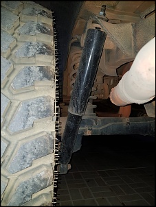

    A primeira adaptação feita na Vitara foram os calços de suspensão de 2 polegadas, na parte traseira do carro tudo ok, foi bem simples, apenas por uma modificação que eu optei por fazer de não usar os calços nos amortecedores e substitui os originais por amortecedores da SW4 (O carro ficou com a traseira muito mais segura e confortável) e não precisou de nenhuma adaptação, é plug and play. foto abaixo:
    Vitara 5p aut. 1997 / lift susp. e carroceria 31'-82babef9-a538-4c47-b957-0934c0587011.jpg
    O trabalho maior foi na parte da frente que mesmo fazendo a furação nova do amortecedor como indicado no manual do lift, a cambagem até hoje não está 100%. Se alguém tiver alguma dica ou algum amortecedor que resolva isso, já agradeço.

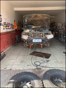

    O segundo passo foram os calços de carroceria e os pneus 31', esses um pouco mais complexos (mas o manual de instação também é bem completo, apenas por alguns detalhes). A primeira coisa que você precisa saber para fazer essa modificação é que: os para-choques não encaixam mais (aliás eu nem uso eles) e a segunda é que você precisa de rodas com offset negativo, na vitara os 235 75 já pegam no chassi do carro com as rodas originais.
    Vitara 5p aut. 1997 / lift susp. e carroceria 31'-2ef73e71-dbd3-4ec7-8754-40398a39f465.jpg

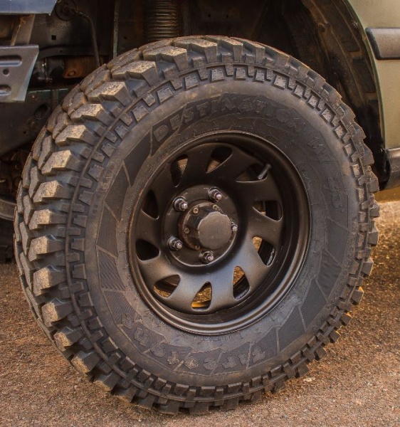

    Outro detalhe importante foi que eu não comprei rodas novas, eu mandei refazer as originais e de uma boa pintura nelas, e aliás as rodas de ferro da Vitara são lindas.
    Vitara 5p aut. 1997 / lift susp. e carroceria 31'-roda-vitara.jpgTrabalho feito pela ( CarvalhoCustomWheelstorneadora (@carvalhocustomwheels) • Instagram photos and videos )

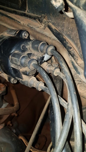

    Vamos para um detalhe que eu achei importante que não estava no manual de instalação da lift de carroceria, quando instalamos o lift várias mangueiras e tubos são desconectados e depois precisam voltar para o lugar, mas a posição de alguns mudam e a de outros não: no meu caso uma braçadeira da mangueira do hidro vácuo acabou perfurando a tampa do meu distribuidor, que por sorte eu identifiquei a tempo, e fiz um reparo, ou isso poderia ter custado bem mais, a solução foi bem simples, fiz um rebaixo no tudo que recebe a mangueira e tudo certo. Imagem abaixo:
    Vitara 5p aut. 1997 / lift susp. e carroceria 31'-3c266bf1-304a-40df-bdda-d4961e146c10.jpgA adaptação é na mangueira logo abaixo do reparo, ou seja, faça isso antes que ela fure o seu distribuidor. é simplesmente pressionar ela para baixo.

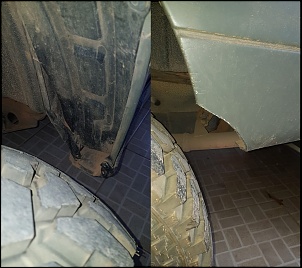

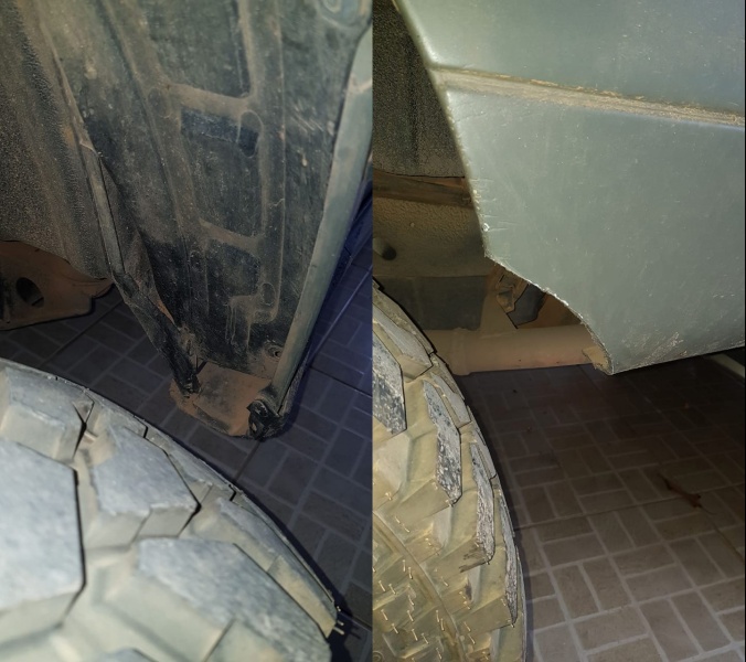

    Tanto na caixa de roda frontal na parte traseira (corte de 3 centímetros), e na caixa de roda traseira também na parte traseira (corte de 5 centímetros no para choque e remoção de uma peça que segura as pontas do para choque) foram necessários alguns cortes e uns martelinhos de OURO! hahaha No meu caso ainda está bem mal feito, mas como vou pintar o carro em breve fiz de qualquer jeito só para poder rodar por agora. Imagens a baixo:
    Vitara 5p aut. 1997 / lift susp. e carroceria 31'-cortes.jpg

    Os parachoques vc coloca os de ferro preparados para carro com calços de carroceria.
    As rodas, pelo que vejo, vc mandou inverter o offset?

    Fala LFC, beleza irmão? Os parachoques eu to segurando a grana agora pra montar os dois de ferro, por isso meti a faca nos originais haha As rodas eu mandei inverter o offset, o suficiente para não pegar, mesmo quando eu usava 235 75 elas já pegavam no chassi do carro na hora de esterçar todo o volante.
