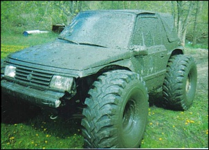

    pessoal coloquei lift de carroceria de 3 e susp de 2 ajuda
    que pneu cabe no aro original eu penso em um 32 ou maior
    sera que cabe ou tenho que comprar aro com off set negativo
    outra coisa alguem tem um fucinho de ferro pra vender aguardo

    caber, cabe! mas fica ruim, a roda é muito estreita (5,5") e offset bem positivo! eu colocaria uma no minimo tala 7" e priorizando o off set de zero a negativo! pois se não, vai raspar por dentro, no chassis!
    focinho tem um aqui:
    http://www.4x4brasil.com.br/forum/ve...ao-vitara.html (Fucinho de Ferro do Samurai (adaptação Vitara))

    pessoal coloquei lift de carroceria de 3 e susp de 2 ajuda-vitara-bigfoot.jpg

    o siderkick bom ta quase pronto motor 2.0 ap flex
    lift susp 2
    carroceria 3
    fucinho de ferro
    para choques de ferro da rc 4x4
    guincho arm 8000
    snorquel ogz
    pneus maxxis 30
    rodas de ferro com -12
    agora tem uma duvida meu mecanico me falou que tem um torneiro que prepara a homocinetica e nao quebra custo 680 reais cubo mais as homocinetica existe isso

    existe sim, ou pega uma homocinetica pronta e reforçada, maas, voce nao precisa de homocineticas mai reforçadas pois com pneus 30, nao sao pesados e nao forçam.. só se pensa em colocar pneus maiores..
    eu uso pneus 31 recapados numa roda 8', e nao troquei nada.. apenas um kit reduçao 4.16 x-crowler
