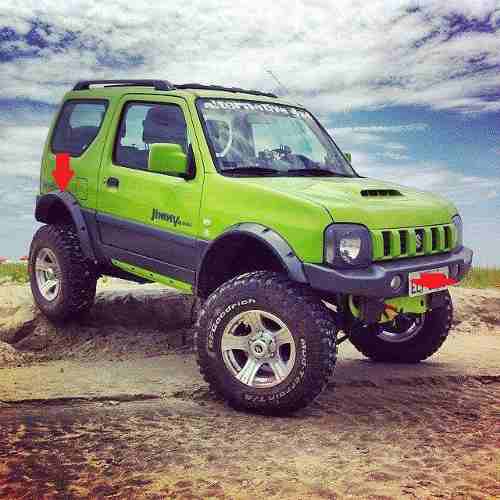

    Este modelo veio diferente dos 2015 em relação aquelas molduras em volta da caixa de rodas, Tal mudança impossibilita a troca dos pneus originais Pirelli Scorpions por um outro qualquer como por exemplo um MUD. Tenho pesquisado bastante e achei estes acabamentos dos modelos anteriores.
    Jimny 2017/2018 duvida lift + pneus-81145aaacbc42900803c0b78b9610cbb_mlb.jpg
    Será que este acabamento serve nos modelos novos? visto que parece aumentar o espaço da caixa de roda.
    Caso não sirvam qual a melhor solução?
    Quanto ao lift, alguém fez nos modelos novos e pode me orientar.
    A ideia final é colar pneus mud, lift, trocar o parachoque por aqueles modelos que embutem guinchos e colocar guinchos.
    Será que alguém consegue me ajudar????

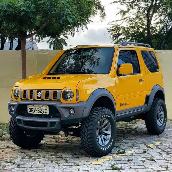

    Wiliam o pneu 215 é um opcional que sempre foi possível instalar no jimny, inclusive o mud. Apenas para pneu maior que isso vc precisará de adaptações no carro, como o Jorge disse não existe mudança na suspensão do jimny o projeto é o mesmo há anos.
    Esses são alguns tópicos que podem te ajudar.
    http://www.4x4brasil.com.br/forum/su...ara-jimny.html (Pneus e rodas para Jimny)
    http://www.4x4brasil.com.br/forum/su...a-o-jimny.html (Lift de Suspensão para o Jimny)
    e apenas para ilustrar esse 4 work com suspensão original está com os 215/75 r15 mud

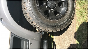

    Sou novo aqui tb, acabei de comprar um 4work com pneu 215/75 e aconteceu justamente o que vcs falaram. Peguei um terreno mais acidentado e o pneu pegou no aplique da roda e acabou quebrando.
    Vcs sabem me dizer onde posso comprar apliques com o vão maior?Jimny 2017/2018 duvida lift + pneus-624f25e5-f91e-428f-be29-cfbac7bd1568.jpg
    Abraços!!

    Marcelo,
    Provavelmente pegou pois sua roda não é original e deve ter Off-Set diferente.
    A foto não é clara onde teria quebrado.
    Os apliques do 4Sport e 4Work já são os de maior vão, não sei se alguém faz essas peças por fora, com desenho diferente.
    Mas qualquer jimny, de qualquer ano e modelo, não deve pegar usando pneus menor ou igual ao 215/75-15.
    Salvo condições extremas ou parachoques que já sofreram pequenas batidas e estão um pouco fora de posição.
    Se pegar será pouquíssima coisa.

    215/75-15 pega

    Estranho viu... tive um 4ALL 13/14 que já peguei com os 215 e não pegava... e olha que o parachoque do 4ALL é bem maior...
    será que um calço de 1" na carroceria não resolvia?
    abs!
    22/11/2008
    8
    Acho provável que sim.
