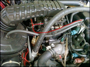

    Galera estava olhando as fotos dos sensores do samurai do CESIO 137 e vi que meu samurai não possue o tal sensor IAC, a valvula da marcha lenta(acredito eu que seja este nome) entra direto na tbi,mas o mais interessante é que o meu samurai não possui nenhum problema na lenta,ele fica acelerado quando esta frio e volta ao normal quando esta quente,sem nenhuma falha e sem ocilção.meu samurai é 93 mas não deve mudar muito do 95,a foto da esquerda é do meu samurai e da direita do CESIO.abraço espero que alguem possa me tirar esta duvida.obrigado
