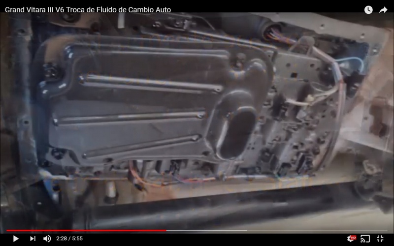

    Ola,
    La fora alguns manuais indicam 30kkm para carros asiaticos. No nosso Brezel, onde se troca o carro todo ano (falta de cultura em manutenção e marketing agressivo dos fabricantes), nos indicam a troca a 150kkm!
    Há versões do manual da GV3 indicando troca a 160kkm!! Sugiro no mínimo a cada 50kkm.
    Todo fluido perde com o tempo, condições e uso suas propriedades de lubrificação, limpeza, atrito e resfriamento naturalmente.
    Não se troca os 4.7L do óleo do motor por partes, né? Então pq se faz a troca porca de 3L do cárter do óleo de cambio nas Css? Acho q eles querem q nossos carros se explodam!! kkk
    Enfim, diante de uma necessidade de trocar em 3 carros de casa e não gastar quase 2000 em cada um, decidi fazer em casa.
    Por fim acabei fazendo em mais de 30 carros de amigos de passeios, trilhas, youtube e internet.
    A V6 é mais chata para fazer e ta ai o video de como seu mecânico pode te ajudar. Tem vídeo da L4 (2.0) no meu canal tb pra ilustrar a brincadeira. Não é dificil, apenas muito trabalhoso. Umas 6 horas no mínimo para uma saga.
    Isso tudo sobre o câmbio Automático, onde o óleo deve ter uma viscosidade ótima para uma troca perfeita das marchas (jamais coloque militec ou similares no cambio automático!!!). Se for manual tem q trocar tb, não sei exatamente o tempo, mas a troca tb é muito bem vinda.
    Qquer coisa chama no privado.

    Oi amigo, obrigado, tranquilo,
    Codigo filtro para V6 toyota: 35330-60050 - suzuki: 26570-54j10.
    Para a junta da V6 verifique para o cambio A750E de 20 furos.
    O filtro da 2.0 é diferente e não é igual da TR4 (q tem o msm cambio).
    Apesar de que tanto um filtro quanto outro não acho necessrio trocar, se lavar já fica zero.
    Sobre as juntas, o ideal são as de cortiça emborrachada meio a meio. As desse material bege, apesar de no filme ter dito q são boas, as de cortiça são melhores.
    Vc pode tb fazer a junta comprando o material no mercado livre com espessura de 2 a 3 mm. Para cortar use o desenho da velha como molde e um furador de 7mm para fazer os 20 furos da v6.

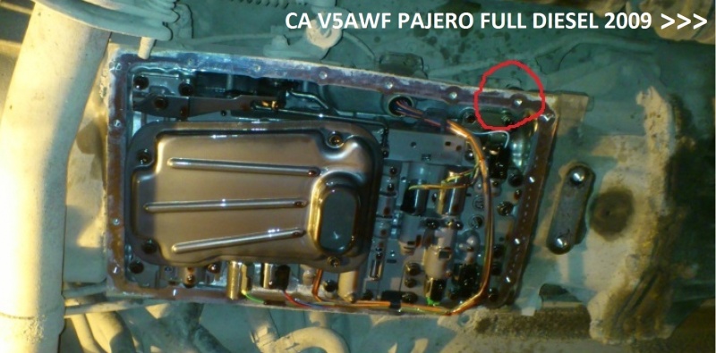

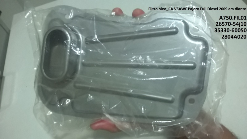

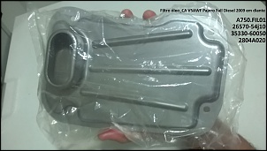

    Prezados amigos do tópico
    Boa noite.
    Diante das valiosas informações do nobre amigo Chuva, permitam-me contribuir com meus 0,02 cents repassando-lhes algumas informações interessantes, para quem pretender adquirir o filtro:
    O filtro e a junta do câmbio automático A750E do Grand Vitara III V6 são exatamente os mesmos do câmbio automático V5AWF do Pajero Full Diesel modelo 2009 em diante ... que são exatamente os mesmos de determinados modelos da Toyota (Vide arquivo pdf anexo) ... notem a semelhança em fotos anexas, extraídas do vídeo do Chuva no YouTube e de outras fontes ...
    Vejam os preços do filtro em dólar, na PartSouq, acrescentando o transporte, convertendo em R$ na taxa de câmbio atual (1 US$ = 3,24 Reais) e acrescentando impostos/taxas de importação (60%):
    Código Preço em US$ Transporte em US$ Total em US$ Total em R$ (1 US$ = R$ 3,24) Total com Taxa/Impostos Importação (Acrescimo 60%)
    26570-54j10 (Suzuki) 31,23 51,70 82,94 268,73 429,96
    35330-60050 (Toyota) 41,45 42,49 83,94 271,97 435,14
    2804A020 (Mitsubishi) 33,89 42,49 76,38 247,47 395,95
    A750.FIL01 (Genérico Americano) 140,00 140,00
    Relativamente ao filtro genérico de fabricação americana (A750.FIL01), foto anexa, este foi adquirido por mim na Hidramático Barão em São Paulo em abril/2017 ao preço de R$ 140,00.
    Forte abraço a todos.
    E.T.:
    Com a devida vênia do criador deste tópico e demais amigos, estou compartilhando as preciosas informações deste tópico com os amigos leitores do tópico "Pajero Full - Comentários Gerais" ...
    Miniaturas de Anexos Miniaturas de Anexos -carter-aberto_ca-a750e-grand-vitara-iii-v6.jpg   -carter-aberto_ca-v5awf-pajero-full-diesel-2009-em-diante.jpg   -filtro-oleo_ca-a750e-grand-vitara-iii-v6.jpg   -filtro-oleo_ca-v5awf-pajero-full-diesel-2009-em-diante.jpg
    Arquivos Anexos
    Pajero Hpe Full 3.2 4X4 T.I.Diesel 5P Aut 2013/2014
