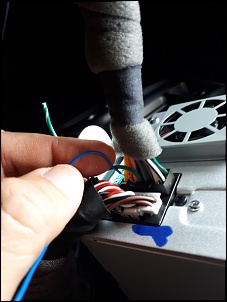

    Olá,
    Bom, pelo tempo, o DainGabriel já deve ter solucionado a questão. Eu tive a mesma necessidade no meu JIMNY 2019/2020 e não encontrei neste forum ou em outro, como solucionar.
    Bom, segue abaixo:
    Para desmontar o painel e acessar o multimédia(o meu é do modelo Clarion / Hansei DD2026), procure no youtube por "suzuki jimny stereo removal"
    Dica:
    tenha as ferramentas adequadas para soltar a moldura do painel. Eu usei uma que tinha à disposição e terminei machucando um pouco o painel. Coloquei uma foto de exemplo de ferramentas abaixo.
    Feito isso, basta identificar o fio ROSA(no meu Jimny foi este), corta-lo e aterra-lo na carcaça do próprio multimedia(afrouxe um parafuso da carcaça do equipamento e conecte o fio nele).
    Quando você retirar o equipamento vai ver dois conectores: um ligado a instalação elétrica do carro e outro que está ligado apenas ao proprio equipamento. O fio que você procura está no primeiro conector(que vai para instalação elétrica do carro).
    Na internet, encontrei referências informando que o fio seria GRASS GREEN(Verde Claro). No meu não tinha este fio. Tinha um Verde Claro com listra branca que estava solto(sem conexão a nada).
    Se houver dúvidas quanto a cor do fio, você pode procurar da seguinte forma:
    1 - Com o equipamento solto, ligado, smartphone conectado, espelhamento de tela funcionando e freio de mão abaixado. Nesta situação você estará vendo o aviso de que não pode utilizar o espelhamento.
    2 - Com um outro fio tocando a carcaça do carro(qualquer parte metálica) vá tocando atrás do conector fio por fio até descobrir qual é o que libera a imagem.
    Cuidado: Fio vermelho sempre é 12V. Não teste este para não ocorrer um curto.
    Resolvi o meu problema assim, espero ter contribuido.
    Sds,
    Tiago.

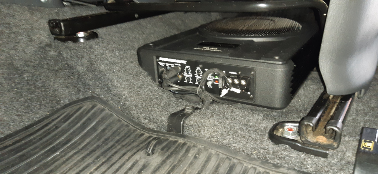

    Adaptei uma caixa amplificada nessa MM, ficou 10 .... sonzao
    [url=https://1drv.ms/u/s!AqRhW4h49i0kyAwUlBYGSeWfNC8G]Microsoft service
