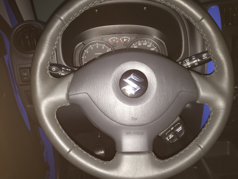

    Procurei muito na internet sobre alguém que já havia instalado piloto automático (ou cruise control) no Jimny, mas nada encontrei. Comprei então o kit universal da Rostra (marca utilizada pela maioria das montadoras e representada pela Dalgas aqui no Brasil), com controle sem fio de encaixar no volante, conforme foto anexa. Instalei no meu Jimny 4Sport 16/17. Funciona perfeitamente e a instalação é plug & play, sem descascar ou cortar fios, fazer furos ou alterar a orgininalidade do veículo.
    A Dalgas não está mais vendendo o controle RF sem fio no Brasil, então importei pelo Amazon (USD99) e comprei o restante do kit na Dalgas, que fornece excelente suporte técnico. No total gastei R$2.320,00 para instalar, já com a mão-de-obra inclusa. Há também a opção de instalar uma alavanca de controle (semelhante uma alavanca de seta), porém há necessidade de se fazer um pequeno furo na carcaça de plástico da coluna de direção. Neste caso, o controle é com fio e o preço mais em conta (R$1.900,00).
    Enfim, quem se interessar é só procurar a Dalgas Precision (DALGAS Precision Equipment), que vende os kits e também instala na sua loja em São Paulo. Quem for da região de Ribeirão Preto-SP, indico a oficina Slick Veículos (Home / Slick Veiculos Importados), onde instalei o meu (já instalaram muitos kits da Dalgas). Vale muito à pena, principalmente para quem viaja muito com o Jimny e até mesmo para quem anda na cidade, pois ajuda a evitar multas por radares, além é claro do conforto que proporciona por não precisar ficar acelerando.
