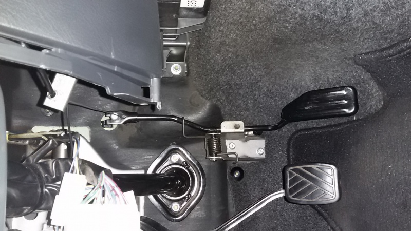

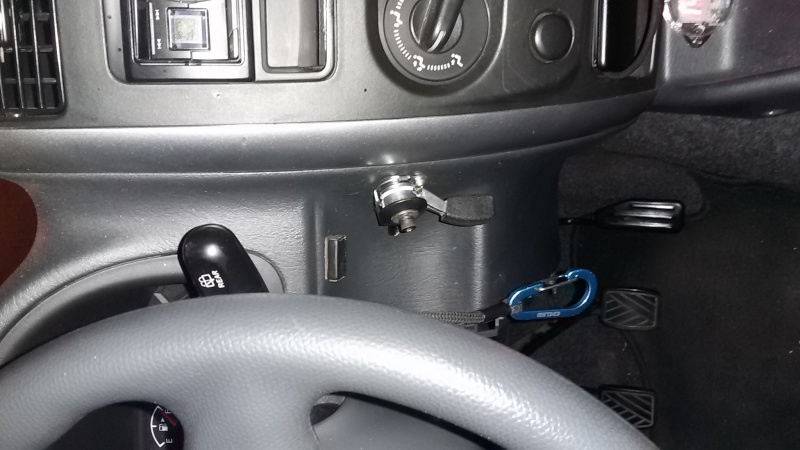

    Acelerador manual para jimny ("cruise control" mandrake...)
    Ola pessoal,
    Seguem algumas imagens de um sistema simples para auxiliar aqueles que como eu, dirigem por horas em rodovias (e sofrem com caibras as vezes).
    Alavanca de marchas de bicicleta (tipo as antigas Caloi 10), cabo, guia e parafuso de ajuste. Isso custa R$15,00 e com uma furadeira e algum talento, o resultado é garantido.
    Vale o aviso de que isso somente deve ser utilizado em longas retas pavimentadas, sem trafego, em 5a marcha e com muita prudencia !
    O. Antunes
    Miniaturas de Anexos Miniaturas de Anexos Acelerador manual para jimny ("cruise control" mandrake...)-jimny_acel_manual_120715-1-.jpg   Acelerador manual para jimny ("cruise control" mandrake...)-jimny_acel_manual_120715-3-.jpg   Acelerador manual para jimny ("cruise control" mandrake...)-jimny_acel_manual_120715-4-.jpg   Acelerador manual para jimny ("cruise control" mandrake...)-jimny_acel_manual_120715-7-.jpg   Acelerador manual para jimny ("cruise control" mandrake...)-jimny_acel_manual_120715-6-.jpg

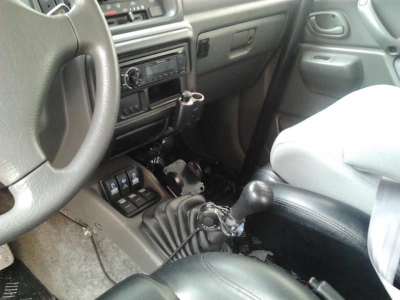

    Acelerador manual para jimny ("cruise control" mandrake...)-417083_321074017940506_97049400_n.jpg
    Mesmo sistema, mas com o comando do acelerador na alavanca de marchas. Acredito que assim seja mais seguro pois permite uma reação (soltar o acelerador) mais rapidamente.
