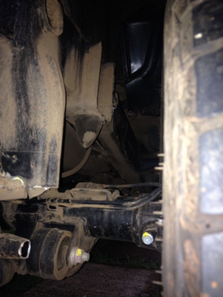

    Unhappy Chassi e suspensão Jimny batido URGENTE!!!
    Sou novo no fórum, desculpe se já existe alguma solução para esse problemas, mas não tive tempo de procurar.
    Adquiri um jimny 4ALL dia 09-12-12. Só que 02 dias depois o carro rodou na pista, bateu no meio fio e tombou...ainda bem que estava sozinho e em baixa velocidade na chuva...
    O carro estragou toda lateral, roda, suspensão e uma peça que é colada/soldada (não sei se parafusada) no chassi torou.
    O nome da peça é: Suporte da barra da suspensão traseira.
    Levei na concessionária para fazer orçamento/perícia do seguro. O gerente de oficina informou que nesse caso, não seria PT (apesar de ser uma peça do Chassi),pois algumas peças de chassis, são vendidas separadamente.
    Confesso que estou com medo de a perícia do seguro não dar PT, pois como é parte do chassi, poder ter empenado e daí o carro pode nao pegar alinhamento ou ficar andando de lado...
    Gostaria de saber a opinião de vocês, seguem as fotos...
    Obrigado,
    Julio.

    Julio, aparentemente o suporte que você menciona é o da barra Panhard. Essa barra é responsável por localizar o eixo lateralmente no carro.
    Me parece que seja algo que um bom soldador consiga fazer com relativa facilidade, dependendo de como vai vir a peça nova.

    Citação Postado originalmente por WOT Ver Post

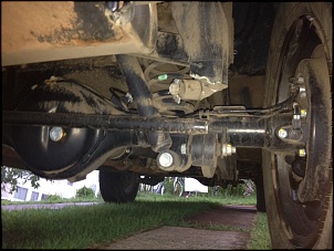

    Amigo,
    Obrigado pelo esclarecimento com a especificação da peça ficou mais fácil achar fotos relacionadas ao assunto...muito obrigado!!!
    Minha grande dúvida é se essa peça pode realmente ser soldada, por fazer parte do chassi. O gerente falou que o nome da peça é - SUPORTE DA BARRA DA SUSPENSÃO TRASEIRA.
    Achei outras fotos parecidas, para que tenhamos uma ideia do que se trata...queria realmente ficar tranquilo em relação a isso...
    Muito obrigado,
    Julio.

    Julio.
    Tecnicamente, a barra pode sim ser soldada. Se sua dúvida é em relação a legislação ou algo relacionado ao seguro, aí não sei responder. Mas por viabilidade técnica é possível, sim.
    Como qualquer outro serviço que vc faça, se vai ficar bom ou não depende do "profissional" que vai fazer. Eu acho pouco provável que uma concessionária tenha um soldador especializado para esse tipo de serviço. Procure bem quem vai fazer e peça garantia do serviço. Acompanhe o serviço de alinhamento das rodas depois pra garantir que ficou bom.

    Julio,
    Para ter quebrado essa peça a porrada foi de jeito na suspensão.
    Então sugiro que além da soldagem do suporte seja tb feito o alinhamento do chassi em ciborgue a laser.
    O melhor nesse caso é achar um especialista de chassi, principalmente alguém acostumado com pickups.

    Julio,
    No DF não deve ser dificil.
    Obrigado Amigo!
    Bom, é possível fazer isso após o conserto pela concessionária?
    Porque de qualquer forma eles irão fazer o alinhamento se não, não pega alinhamento de rodas...
    Abraço!
