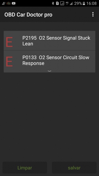

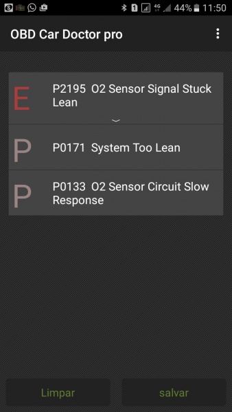

    Pessoal, mesmo trocando a sonda lambda e o carro esta funcionando perfeitamente, a maldita da luz da injecao acendeu de novo , mesmo apagando os codigos com scanner eles voltam a retornar depois de um tempo. Ainda não desmontei a valvula EGR; Alguem tem mais outra dica para compartilhar?
    P2195, P0133, P0171
    As vezes só aparece esses 2:

    Citação Postado originalmente por erivantavares Ver Post
    P2195, P0133, P0171
    Estou escrevendo para registrar um problema (e sua solução) para o erro P0171 (mistura pobre) no Grand Vitara 2009 de um amigo.
    O problema foi o seguinte: O carro acendeu a luz de injeção e o consumo ficou muito alto (4km/l). No scanner o erro registrado foi o P0171, que significa mistura pobre.
    Aí começou a "saga" para resolver o problema. Na primeira ida a oficina as velas foram trocadas, os bicos injetores foram limpos e equalizados, os reparos dos bicos injetores foram trocados, o corpo de borboleta foi limpo e a luz da injeção foi apagada. O carro rodou apenas um dia e a luz da injeção acendeu novamente com o mesmo erro.
    Na segunda ida a oficina o mecânico investigou e verificou que a sonda lambda estava com problema e a gasolina estava "batizada". Foi realizada a troca da sonda lambda (facada de R$1400), abastecido com gasolina de qualidade e a luz da injeção foi mais uma vez apagada. Novamente o carro rodou apenas um dia a luz acendeu.
    Na terceira ida a oficina o mecânico pediu que o carro ficasse alguns dias para uma investigação meticulosa do problema. Como o dono da oficina também tem um Grand Vitara, o mecânico resolveu inverter os bicos injetores entre os dois carros. Resultado: a luz da injeção apagou no carro do meu amigo e acendeu no carro do dono da oficina.
    Identificado que o problema era nos bicos injetores, o mecânico descobriu que um deles estava com uma rachadura (microfissura) que começava na ponta do bico e termina no meio. Essa rachadura causava uma entrada falsa de ar que não era computada pela injeção eletrônica. A sonda lambda acusava mistura pobre (P0171) pois sempre entrava mais ar do que combustível. Trocado o bico injetor e o problema foi resolvido. Como a sonda lambda foi trocada sem necessidade, o mecânico não cobrou o novo bico.
    RESUMO: Luz da injeção acesa, acusando erro P0171. Resolvido com a troca de um bico injetor que estava com defeito.
