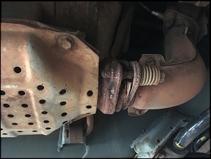

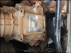

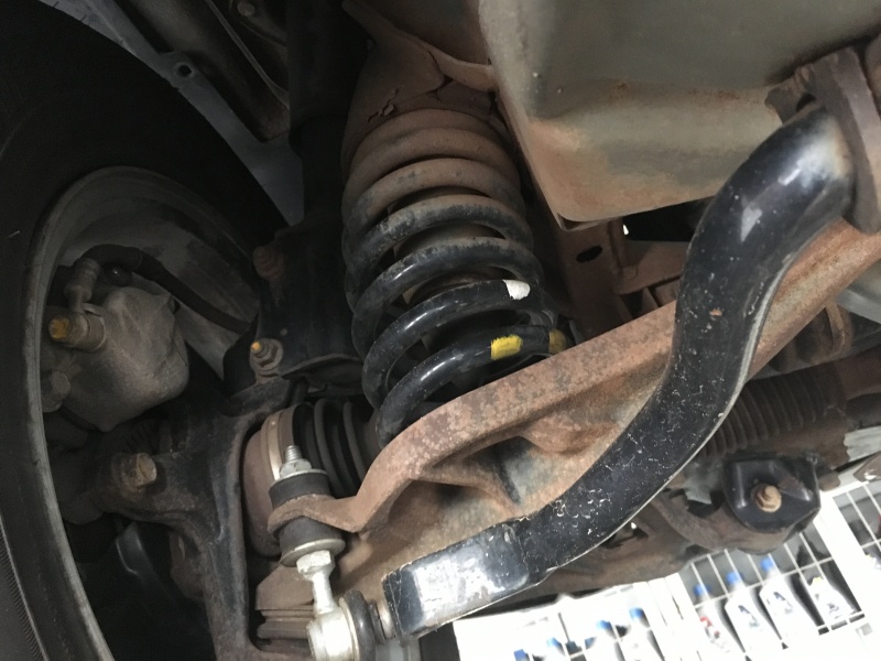

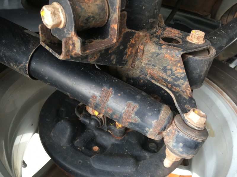

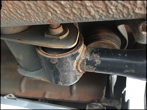

    Bom dia pessoal, tudo certo com vocês?

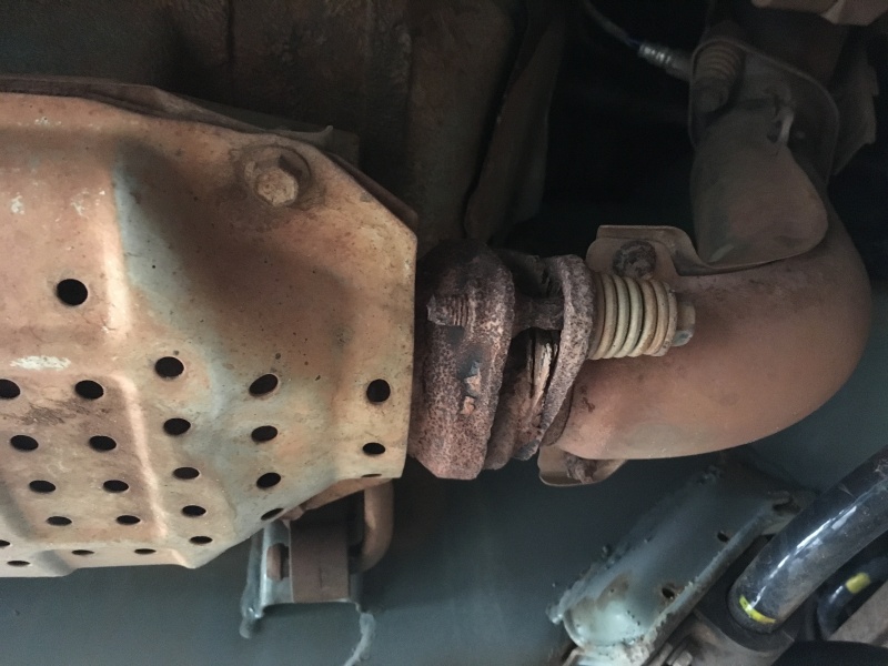

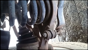

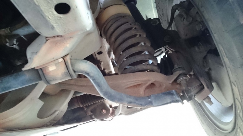

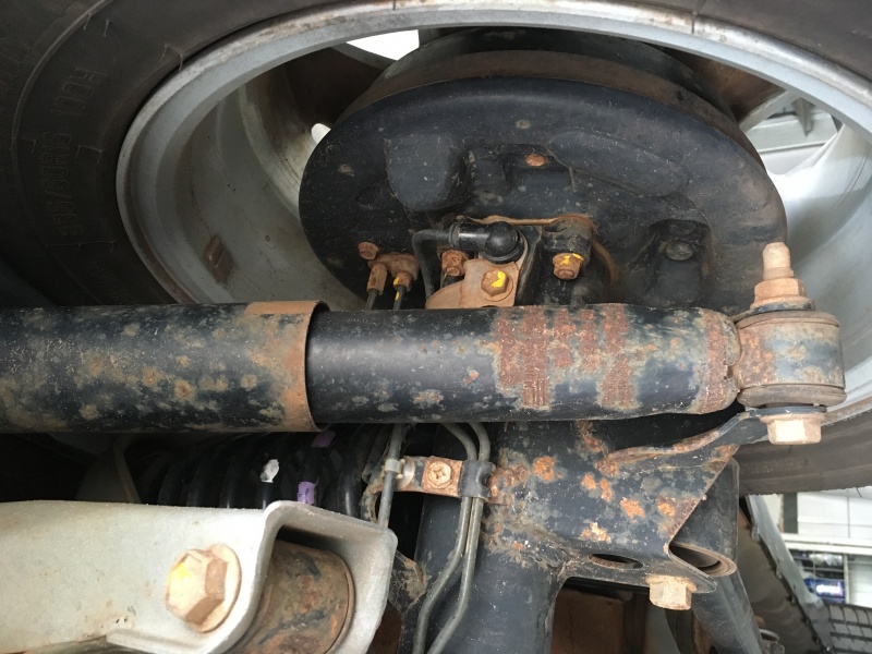

    Eu não tenho experiência nenhuma com carros 4x4 e estou em busca do meu primeiro, uma Tracker (GV2).
    Eu gostaria de saber se a situação das fotos é comum e qual é a experiência de vocês com problemas relacionados à ferrugem, acúmulo de sujeira e vazamento de óleo.
    Eu vi ontem esse carro para comprar e só não fechei o negócio pois fiquei preocupado com o que eu vi quando levantei o carro no elevador. É certo que vou levar num mecânico para avaliar mas mesmo assim eu gostaria de saber sobre a experiência de vocês. Para referência, o carro tem 77 mil km rodados.
    Vejam as fotos abaixo:
    1) Partes com ferrugem
    -img_0144.jpg-img_0148.jpg-img_0150.jpg-img_0145.jpg-img_0146.jpg-img_0154.jpg-img_0155.jpg-img_0153.jpg
    2) Aparente vazamento de óleo (não chega a pingar):
    O que você acham? Isso compromete muito o carro?
    Muito obrigado pela ajuda!
    Abraços!

    Eviana comprometer não compromete , um vazamento de óleo pode ser um retentor estourado , ate um simples anel de vedação no caso de um diferencial , ja a ferrugem a longo prazo pode surgir corrosão em chapas , chassis etc, mas pelo que vi são so nas bandejas e amortecedores , que com certeza nesta km já estão pedindo troca rs! manchas de lama etc impregnadas podem indicar uso em estradas não pavimentadas , o que seria o esperado por um carro com tracão rs! , veja estado do motor e conjunto de cambio e cx de redução, se ao acionar realmente o 4x4 é acionado , ande com ela em um gramado por exemplo tracionada, suba um meio fio ( quando tracionada parece ter muita forca em bx rotação e fica amarrada para ganhar velocidade ) , caso vc copmpre ela troque todos os óleos de diferenciais vc de cambio e cx de redução . e claro depende do valor a ser pago , pois como disse alguns pontos de ferrugem estão aprecendo ,( sera que o carro não era de praia ??? ) , ou ate o dono lavava com muita frequência com limpa bau etc....
    precisando escreva rs!

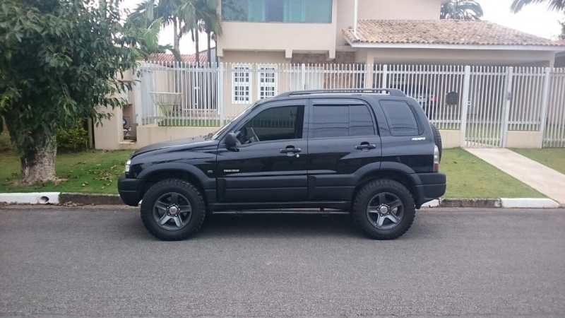

    Oi amigo,

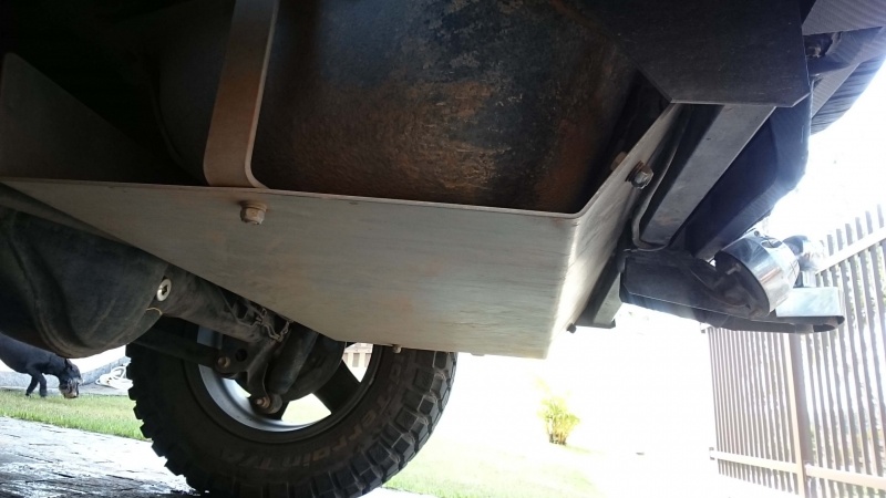

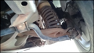

    Eu sou suspeito pra falar pq EU TO VENDENDO A MINHA... kkk 93kkm, 30.5 kdilmas! em SP
    Amo a viatura mas quero uma gv3 v6.. vi várias no nordeste e minas.. tudo podre embaixo e não fiquei com nenhuma ainda.. é osso achar carro decente no nordeste.. os caras adoram praia e apodrece tudo.. o barro suja mas é só lavar q ta novo! E viva o óleo diesel de vez em quando depois do solupa...
    Mas mesmo assim mando as fotos da minha pra vc ter uma idéia.
    Eu sinceramente acho q esse carro das fotos q postou viu muita agua do mar... a minha se lavar com solupa fica inteirinha preta por baixo.. nada de ferrugem..
    Preciso vender pra ontem.. os pneus tem 3/5 de vida util ainda, tudo em led, lift de 2pol. manutenções toda em dia da melhor forma possivel, modéstia a parte... tenho um tópico nesse forum com a história inteira do carro, que pode servir de parametro pra vc buscar uma boa perto da sua região, ou comprar a minha! kkk
    [ ]s
    -img-20160905-wa0001.jpg-img-20160905-wa0005.jpg -img-20160905-wa0007.jpg -img-20160905-wa0009.jpg -img-20160905-wa0011.jpg -img-20160905-wa0012.jpg -img-20160905-wa0013.jpg
    Ah, e um detalhe: NUNCA FEZ TRILHA!! KKKKKKKK (qquer um q te diga isso num 4x4 é primo do pinóquio!)
    BRINCADEIRA AMIGO, já fiz trilha leve e vários passeios interessantes com o carro, mas quem me conhece sabe que eu não destruo nada. tá muito inteira msm. Nunca bati e a lata tá virgem! Riscados já poli umas 2 vezes e há alguns amassadinhos bobos de porta, uns 2 de cada lado, coisa besta msm.. envelopei a "saia" pra proteger bem e tá tudo muito bom ainda, não risca muto, como vc pode ver nas fotos.
    Carro a toda prova! Vou por no webmotors assim q eu tiver um tempo.
    Se quiser mando mais fotos pra vc comparar.
    [ ]s

    Caro Eviana. Além da parte inferior, como está o estado geral da Tracker, inclusive estofamento, pneus, volante, etc..? O vendedor possui o manual do proprietário e o livrete de garantia com as revisões feitas? Pergunto porque um carro com no mínimo 8 anos ter rodado só 77.000 km é um achado, mas é bom ficar atento e sempre desconfiar porque costumam alterar a kilometragem. Também acho que sendo pouco rodado assim, não era para ter vazamentos. Pelos sinais de ferrugem, é bem provável que o dono entrou em água salgada e não lavou direito, como o Chuva falou, ou seja, pode ser que ele não cuidava muito bem do carro. Leve para um mecânico de confiança fazer uma vistoria detalhada antes de comprar.
    [ ]´s

    Corre que é cilada Bino, rsrsrsrsrs, sei lá, eu procuraria algo melhor, quem conhece um pouquinho esse modelo deve ter reparado na 3°, 4° foto que o chassis foi repintado, uma corrosão por sal acentuada, diferencial ralado por baixo, se quisesse aventura radical ofereceria 18.000,00 na barca, mas prefiro outra por 30/35.000,00 sem caixa de pandora inclusa.

    Caro amigo, acho que este carro pegava uma onda, muitos pontos de corrosão espalhados, se está assim nas partes visíveis, o risco é em partes ocultas como o interior das longarinas e partes internas da carroceria, não devia ser lavado devidamente e ter ficado muito tempo com areia impregnada. A minha vai fazer 10 anos no começo do ano que vem e nem sinal de ferrugem. O carro é muito bom, em um uso normal não ficaria assim não, melhor procurar uma de alguém que teve um uso mais urbano e em estrada. Aquele vazamento de óleo pode ser do filtro de óleo, não tem como trocar este filtro sem derramar um pouco, dá para ver na foto o filtro branco e o melado vindo de baixo.
