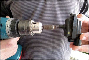

    Cada vela do Tracker tem uma pequena bobina acima dela.

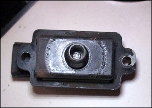

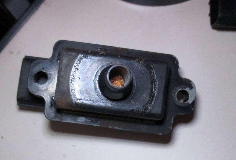

    Nas bobinas existe um parafuso, de onde sai a corrente elétrica para a vela, e este parafuso oxida após um tempo, o que provoca engasgos, principalmente em retomadas em baixa rotação, perda de potência e maior consumo.
    Muitos aqui já sabem de tudo isso, mas às vezes não tem noção de como fazer a limpeza.
    É simples e pode ser feito em casa.

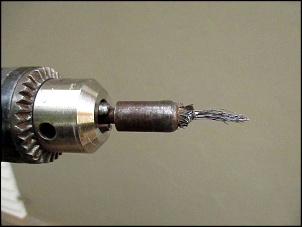

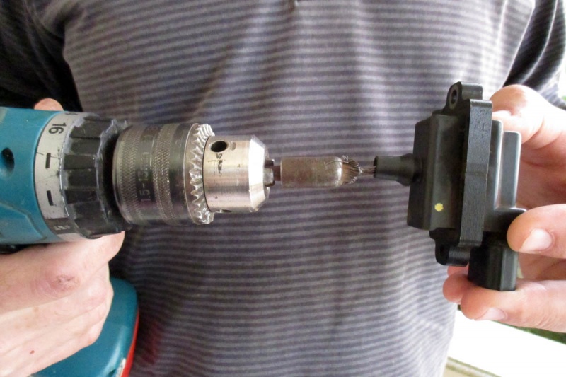

    Para a limpeza utilizei uma escova de aço, tirando várias cerdas para que ela coubesse dentro do espaço onde está o parafuso.
    Aqui estão as fotos.
    Vou começar mostrando a bobina já fora do motor, porque não há segredo para tirar, é só soltar um parafuso.
    Miniaturas de Anexos Miniaturas de Anexos Como limpar as bobinas do Tracker-img_0394-bx.jpg   Como limpar as bobinas do Tracker-img_0367-bx.jpg   Como limpar as bobinas do Tracker-img_0366-bx.jpg   Como limpar as bobinas do Tracker-img_0395-bx.jpg

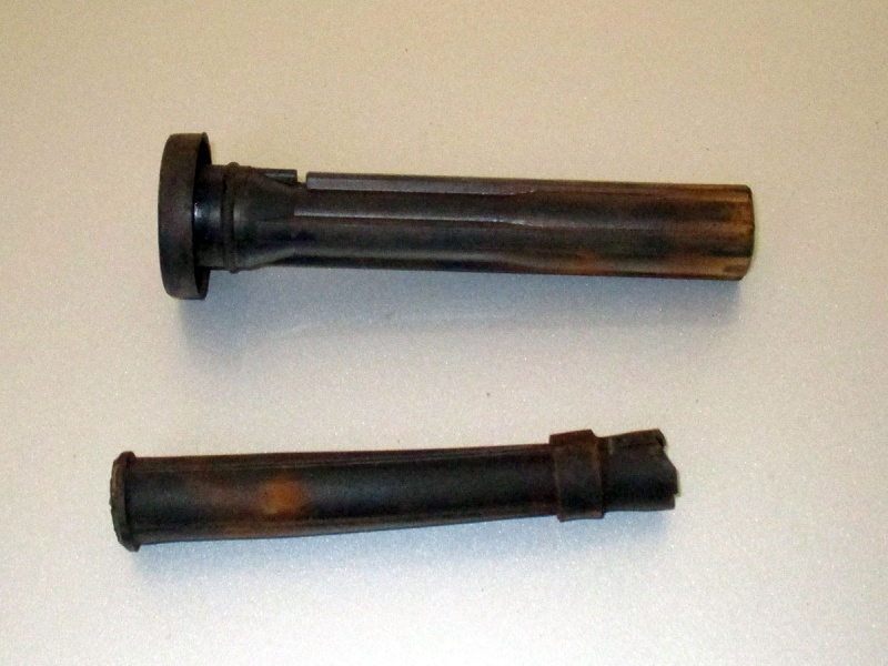

    Aproveite e troque os terminais (supressores) que ligam a bobina com a vela, ou pelo menos faça uma limpeza.
    Muitas vezes a ponta que vai na vela está com a parte externa de borracha quebrada, por ser mau encaixa durante a troca das velas.
    No meu caso, além de um deles estar com a ponta quebrada, ele ainda era de outro carro.
    Miniaturas de Anexos Miniaturas de Anexos Como limpar as bobinas do Tracker-img_0388-bx.jpg   Como limpar as bobinas do Tracker-img_0377-bx.jpg
