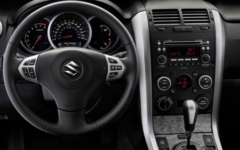

    Olá pessoal,
    Tenho uma GV3 ano 2009 que adquiri recentemente e a central multimídia é aquela do tipo "disqueteira" onde se insere até 6 CD's com suporte a mp3s, porém não há entrada AUXILIAR nem muito menos entrada USB na central, ou seja, você fica realmente refém dos CD's.
    Minha dúvida é, existe uma forma de ligar algum adaptador nesta central de forma que ela possa ter pelo menos uma entrada pra cabo AUXILIAR ? Pois desta forma eu ligaria no meu celular, tocando assim as músicas do aplicativo SPOTIFY que sou usuário assíduo.
    Alguém tem ideia se fazem este tipo de adaptação sem ter que trocar toda a central multimídia do carro?
    A central multimídia que me refiro é esta abaixo na foto, sendo que esta da foto TEM entrada auxiliar no canto inferior direito, já a minha central NÃO possui pois é um modelo ainda anterior a este.
    Desde já agradeço.

    Boa noite Tiago!
    Existe um adaptador, ligado pela parte traseira do som original que lê pen drive e cartão de memória.
    Já foi até demonstrado neste fórum anteriormente, segue link:
    http://www.4x4brasil.com.br/forum/suzuki/149362-cabo-auxiliar-de-audio-para-grand-vitara-e-sx4.html (Cabo auxiliar de audio para Grand Vitara e SX4) (Cabo auxiliar de audio para Grand Vitara e SX4)
    Oi Tiago, da uma olhada nesse documento que eu fiz usando algumas informações que pesquisei em sites gringos !!!
    Ajuda muito, se quiser fazer você mesmo, agora tem a opção de comprar o cabo no ebay !!! achei um roubo !!! muito caro !! ou o modulo Yatour MT-06 que lê Pendrive, mas também é caro !!!
    Abraço,
    Osmar
