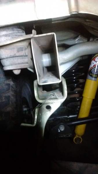

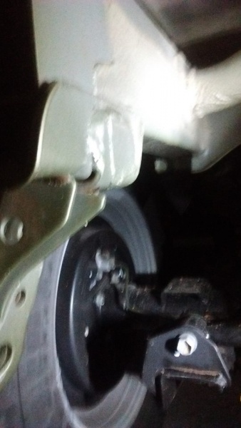

    Pontos de ancoragens do Jimny são frágeis? Outra interpretação....
    Após resgatar com uma cinta elástica de resgate superdimensionada a ancoragem traseira esquerda, ficou algo torta para o lado externo, nada aparentemente digno de nota... Na foto 1, sem o para-choque, pode-se ver que o conjunto é feito de 3 partes: tubo do chassis; peça intermediária, uma peça em forma de "U" e a peça do anel propriamente dito. Nota-se mínimo amassado no tubo do chassis do lado esquerdo e grande amassado no "u", com ruptura da tinta e início de oxidação....Novamente (foto 2) um amassado imperceptível no chassis e grande deformação no "u" e (embora não se possa ver), nada na peça do engate....A foto ficou ruim, mas não amassou a peça final, do engate. Interpretação:
    a) A peça em "u" é dimensionada para deformar, protegendo o chassis e impedindo/mitigando um dano estrutural importante. Fosse superdimensionada, arrebentava tudo.
    B) Cintas/cordas de resgate devem ser dimensionadas em relação ao peso do veículo. Uma cinta elástica muito forte, estira pouco e sobrecarrega um carro leve. Considere isso na hora de economizar na compra de cintas estáticas e ou fortes de mais para o carro.
    c) Alguém sabe de uma sucate de jimny de onde eu possa tirar um "u" destes?

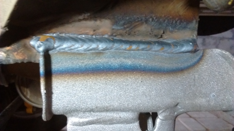

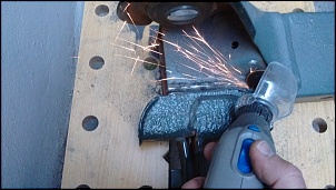

    matkos, Bota uma foto ai, que o povo dá um pitaco!
    O meu, já resolvi. Comprei a parte em "U" em uma ecopeças (Ativa?), recortei, mandei jatear, tirei a antiga, mandei soldar a nova, pintar e está como original! Como ficou ainda não tirei a foto. O jateamento, foi feito perto do aeroporto de POA, na Mil Jatos. A solda em Caxias do Sul, pelo artista ai embaixo de frente com o carro. A pintura, fiz na Poletti, perto da Rodoviária de POA. Ninguém trabalhou de graça, mas não é qualquer lugar que pega um serviço pequeno destes e isso foi bem tranquilo. Provavelmente, uma oficina de pintura , faria tudo, mas como eu não podia ficar sem o carro, tive que ir fazendo no sistema "puxadinho", um cômodo por vez.
