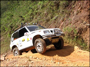

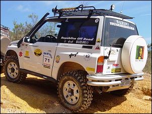

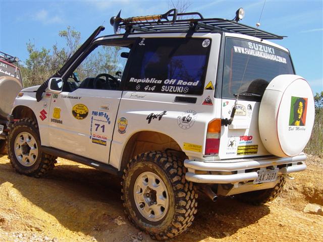

    Aí está as fotos, ficou show de bola na trilha :lol:
    Miniaturas de Anexos Miniaturas de Anexos -dsc06991__small__183.jpg   -perdilair017__small__112.jpg   -perdilair026__small__658.jpg   -perdilair108__small__135.jpg   -perdilair229__small__209.jpg

    Ficou show de bola seu Vitara!!!
    A Perdidas tava com umas valinhas pequenas, hein??? Lá é duka de mais!!!
