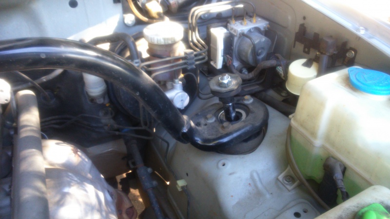

    Coxim do amortecedor dianteiro estourando
    Galera.. Fiz o lift de 2" com o kit da altentativa 4x4.. O coxim do amortecedor dianteiro direito jah estourou duas vezes.. Alguém jah viu isso??

    Nuca ouvi ou li nada igual. Vc pode mandar fotos para o pessoal ver?

    Cara, quando fiz meu lift, coloquei offshox na dianteira junto com a mola original com calço, mas não coloquei o prolongador do batente da mola, aquela borracha preta que fica dentro da mola, daí estourei um coxim também, depois que coloquei o calço do batente, nunca mais deu problema. Peguei essa dica com o companheiro Arildo aqui no fórum.
