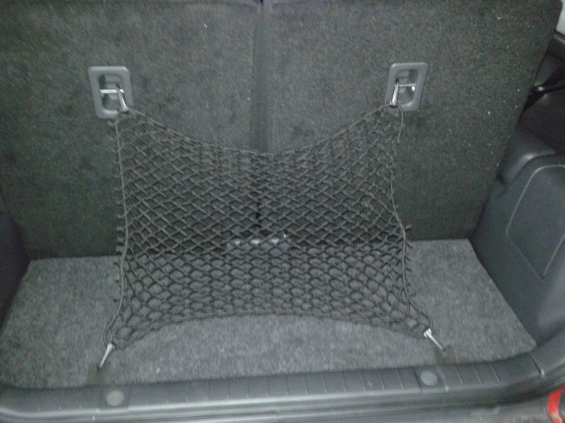

    Boa noite à todos,

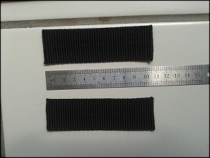

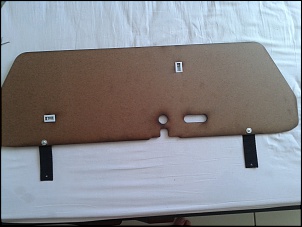

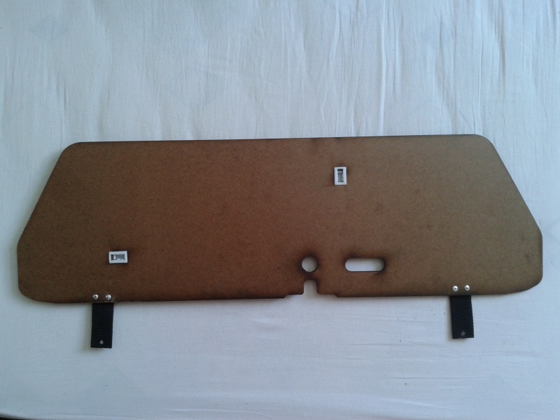

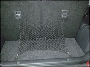

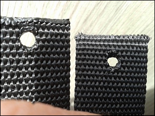

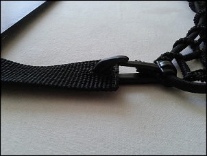

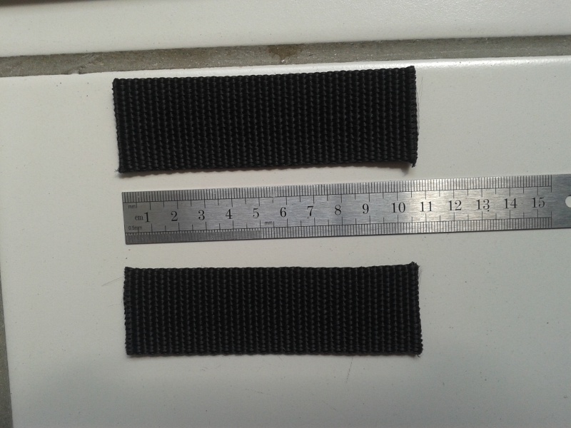

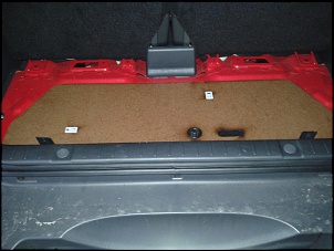

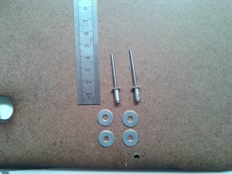

    Hoje eu tirei umas horas de folga e aproveitei para instalar uma rede auxiliar para "conter" as coisas no porta malas do Jimny.
    De início eu utilizei apenas um rebite, mas quando fui colocar no lugar senti que ficaria melhor e não ficava "dançando" com 2 rebites.
    Segue as fotos principais do processo para que sirva de inspiração e/ou ajuda para outros "Jimnyneiros".
    Rede auxiliar para porta malas do Jimny-001_tampafuradafrente.jpgRede auxiliar para porta malas do Jimny-005_pedacocinto.jpgRede auxiliar para porta malas do Jimny-010_rebites.jpgRede auxiliar para porta malas do Jimny-011_detalhe-acabamento.jpgRede auxiliar para porta malas do Jimny-019_primeirafixacaocompleta.jpgRede auxiliar para porta malas do Jimny-22_detalhegancho1.jpgRede auxiliar para porta malas do Jimny-025_redemontada.jpgRede auxiliar para porta malas do Jimny-036_segundafixacao1frente.jpgRede auxiliar para porta malas do Jimny-040_fixacaodupla.jpgRede auxiliar para porta malas do Jimny-041_montado.jpgRede auxiliar para porta malas do Jimny-044_sistemacompleto.jpg
    Me desculpem se as fotos estão mal tiradas, pois não sou fotógrafo.

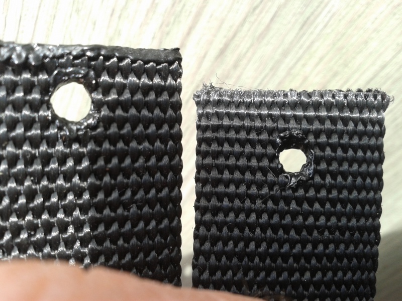

    O acabamento das tiras (que vieram de um cinto de nylon velho) foi feita com ferro de solda para evitar que desfiasse.
    Isso também facilitou a furação.
    Espero ter ajudado!
