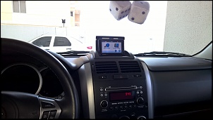

    Interessante, Geovanny!
    Tem um acessório dos GV3 que não vem pro Brasil, mas que vi em umas lojas americanas e no ebay, que achei bacana pra instalar um GPS sem por central multimídia: http://www.ebay.com/itm/2012-SUZUKI-..._qi=RTM2010783e que eu queria ver se é simples a instalação ou se tem de fazer algum recorte no acabamento da parte superior...

    Boa noite Everton, eu, pessoalmente nunca pensei em instalar este suporte de GPS, utilizo um Garmin, com o suporte próprio, daqueles que anexamos no para-brisa, só fixo ele quanto vou utilizar. Mas realmente, acho muito bonito e interessante, só que pelas minhas pesquisas, pra colocar no painel que vem em nossos GV, será preciso cortar. Não tenho coragem! kkkkk
    Dê uma olhada no http://www.4x4brasil.com.br/forum/su...rilhas-17.html (Novo Grand Vitara III - Preparação para trilhas) lá eles estão comentando sobre este suporte. Talvez tenham mais informações. Até mais

    Geovanny,
    Por coincidência instalei semana passada esse acessório na minha viatura, conforme foto abaixo:
    Cabo auxiliar de audio para Grand Vitara e SX4-504362d1434203020-novo-grand-vitara-iii-preparacao-para-trilhas-wp_20150613_09_45_10_pro.jpg
    Mais detalhes no post: http://www.4x4brasil.com.br/forum/su...ml#post2286035
    Pelo que eu pesquisei na internet, existe o acabamento do painel já com o abertura para o suporte do GPS, tornando a instalação plug-n-play, mas essa peça é vendida exclusivamente nas concessionárias e não a encontrei sendo vendida on-line. Então a solução é mesmo cortar sem dó a peça original do painel para encaixar o suporte, O que exige ferramenta própria para isso e medição exata do furo, já que o suporte de GPS quase não possui nenhuma aba para esconder um eventual erro. Resumindo, dá para fazer em casa, mas não aconselho para quem não tem experiência no assunto.
    Uma vantagem é que, caso estrague a peça original ou futuramente desista de usar o suporte, consegue comprar o acabamento original do painel (sem o furo) facilmente pela internet por um preço relativamente baixo.
