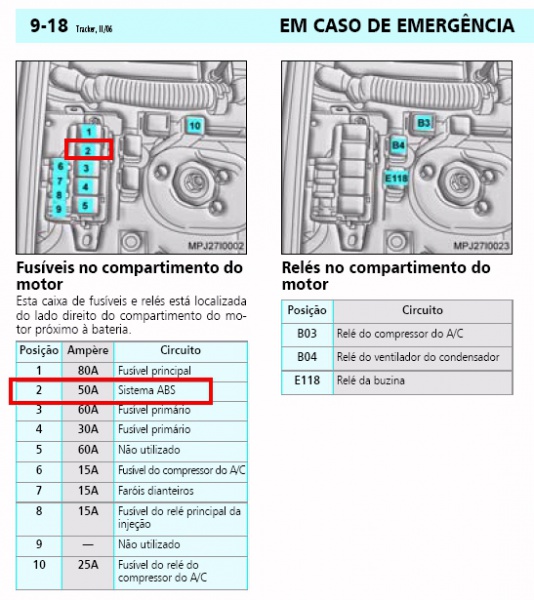

    Meu caro,
    Muito estranho então.. não sei se tem a ver com o ABS, mas talvez vc possa testar.
    Há um fusivel grande no cofre do motor que simplesmente desliga o ABS! kkk
    Fica proxima a bateria, dentro de uma caixinha com variso fusiveis grandes, conforme foto abaixo.
    Testei o carro um dia no asfalto sem abs, fica uma mércia pra parar, mas pára..
    Pro barro fica muito bom, já que o ABS tem uns probleminhas no barro..
    Testa retirando o fusivel e depois posta plz..
    OBS: teve um evento de um camarada chamado Denys q tem um gv 2000 v6. ele uma época estava procurando a central abs pra trocar.. se for algo relacionado ao abs, dá uma perguntada pra ele o que foi e pq ele mexeu nesse módulo (é identico ao da tracker. mandei o mail dele na sua caixa particular.)
    [ ]s

    Citação Postado originalmente por Chuva Ver Post
    Meu caro,
    [ ]s
    Chuva Valeu pela dica!
    Vou fazer esse teste essa semana!! ainda não consegui mexer no carro!!!
    Valeuu!!
